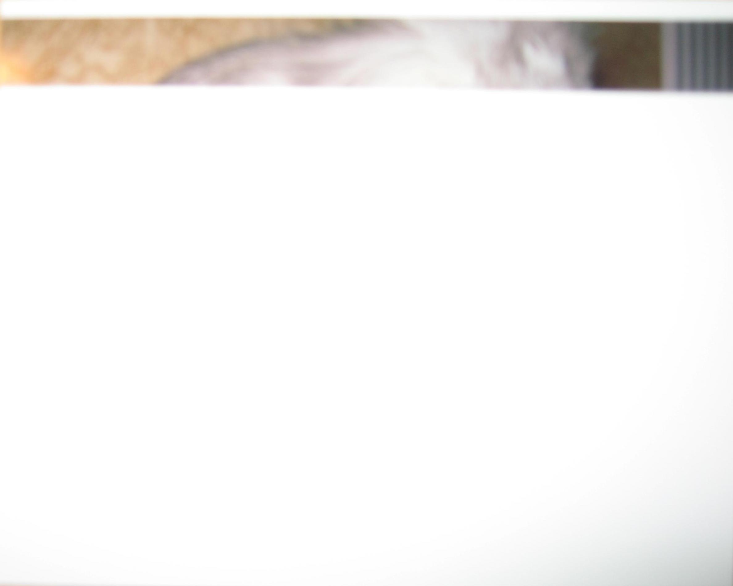

Подскажите, кто сталкивался, проблема такая: Epson R200 через раз печатает то нормально, то узкую полоску вместо фото. Причем вставляю лист А4- печатает нормально и во весь лист и 10 на 15 . Но вставляю 10 на 15 и начинаются глюки: то нормально, то узкая полоска. головка ходит на весь размер листа но чернила распыляются только вначале движения. Грешу на оптический датчик, но здесь нашел инфу, что при неисправности последнего обычно возникает ошибка с замятием бумаги. Датчик, кстати глючил- после залива принтер мигал обоими лампочками и отрубался, вылечил не разбирая ватной палочкой... Может не до конца? Подскажите, я прав или проблема в другом. Печатаю из фото квикера настройки менял, драйвера переустанавливал.

Вот такие получаются фотки, раньше было 1 на 10, сейчас каждая вторая... В чем дело не пойму, загружает лист, смотрит датчиком и начинает печатать либо нормально либо так. На датчик грешу потому, что если вовремя останавливаю печать и снова ставлю лист с этой полосой той же стороной,то все повторяется 100%, а если вставить чистый, то ту же фотку может и напечатать нормально... Да кстати, вот еще что может быть, точно не помню, но это могло начаться после того как установил дрова от r 220 (брал у друга башку менять)... они не совместимы, но r200 ругаясь печатал и с них, хотя и не корректно. Потом я эти дрова снес но глюк мог пойти оттуда...
