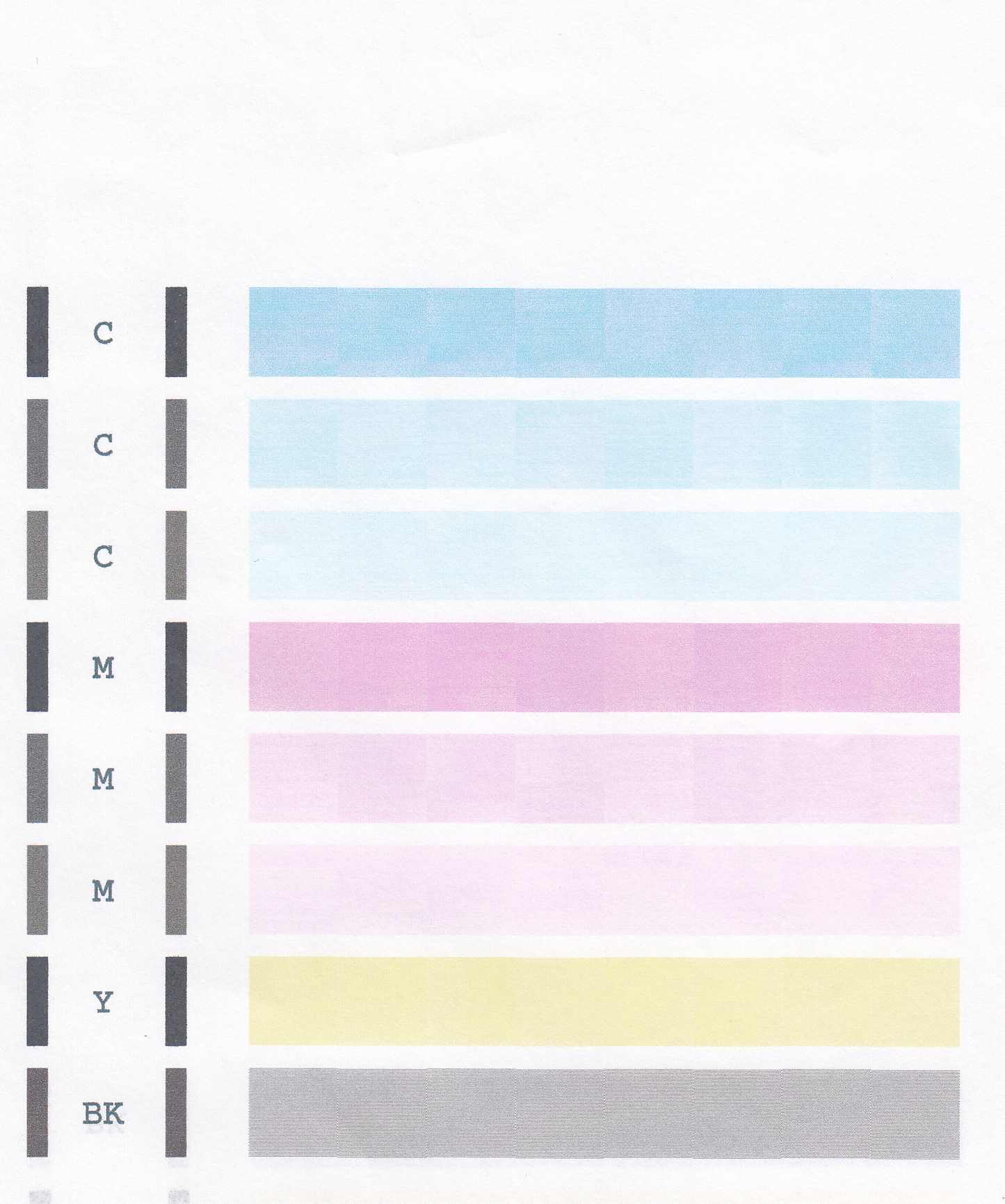

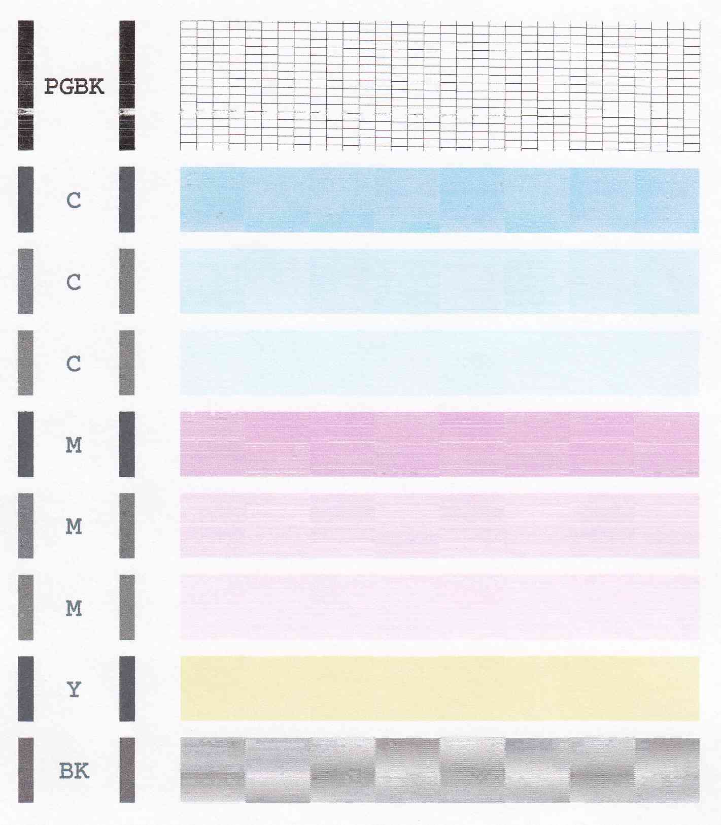

Представляю сканы теста и сервисного теста ip4500 с целью узнать, есть ли смысл бороться дальше или смириться с поражением.
(136 Кб)
(146 Кб)
(50 Кб)
Были проведены промывки (неоднократно прокапыванием, замачиванием на сутки, последний раз шприцем, с использованием зеленого ММ, InkJet и даже Cilit на штуцер - последнее помогло для пигмента - были клиновидные пропуски). Бледно-малиновый не восстановился, есть проблемы с фото-чёрным. Я так понимаю, проблемы в малиновом с микросоплами. Хотелось бы знать "диагноз" и "методы лечения". Спасибо.
|    Сообщение #2 Отправлено 12 ноября 2010 - 23:24   pikar
Добавлю: чернила InkTec давно, кроме них были только оригинальные. Заправленные картриджи. Принтеру 2 года. Активно используется для печати текста, реже для цветных картинок на обычной бумаге, почти не используется для фото. Задержка на сушку в опциях драйвера увеличена по сравнению с исходной, старался не насиловать принтер - потоковая печать если и была, то только черным пигментом. Вот.

|    Сообщение #4 Отправлено 16 ноября 2010 - 21:53   pikar
Вот еще одна картинка
(130 Кб)
что-то не то с красным.

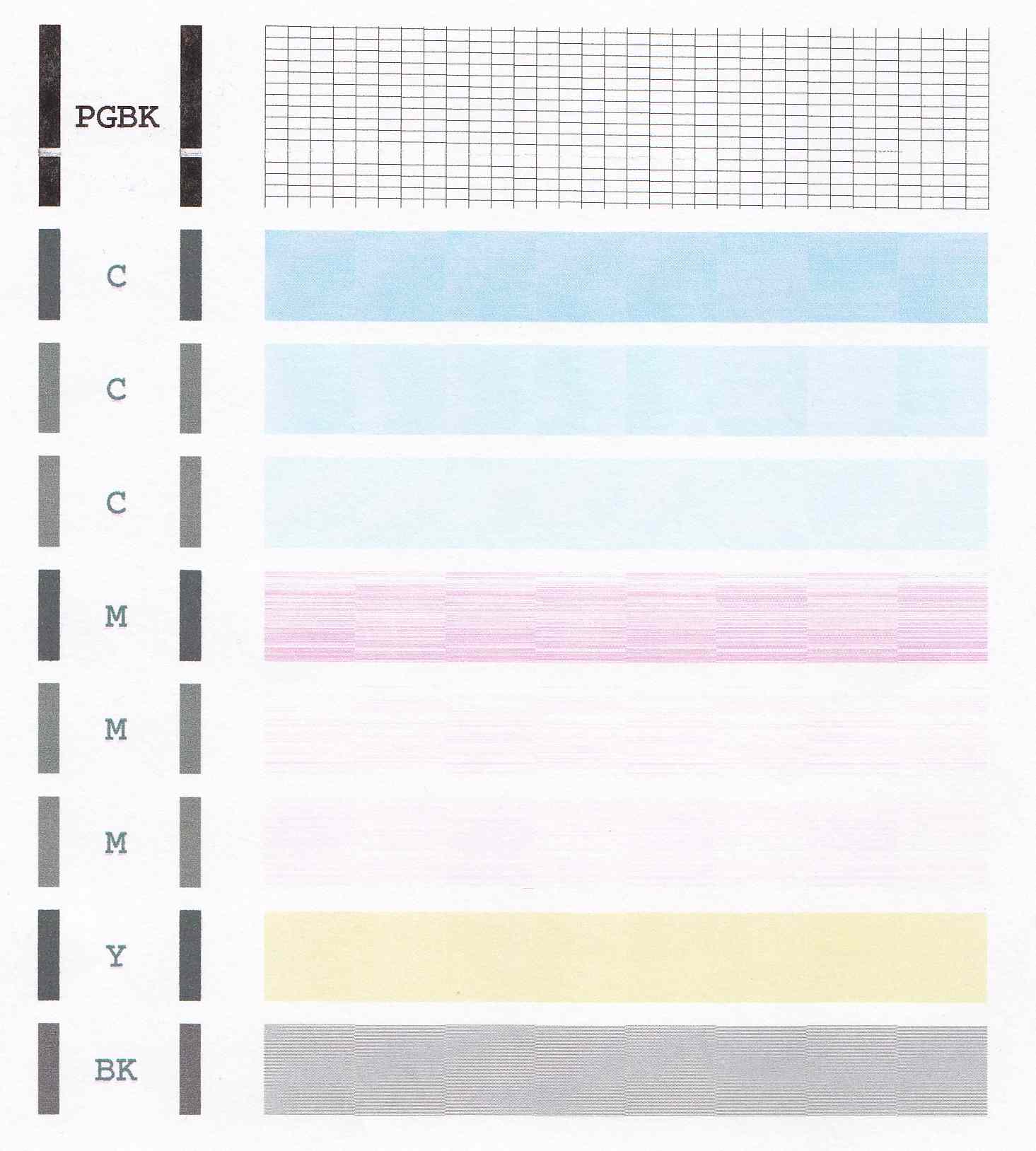

Товарищи, подскажите пожалуйста по дальнейшей тактике промывки:
описываю ситуацию с принтером Пиксма IP4500: принтеру три года, печатаю на ИнкТеке, отпечатал около 300 мл. каждого цвета с заправкой оригиналов, сначала появилась проблема - стал полосить пигмент, причина оказалась в засоре выводного тракта слива, тракт промыл, памперс промыл, все нормализовалось, но как оказалось при своих манипуляциях допустил ошибку и слетел штуцер подачи воздуха в пигментную капу (чего я не заметил сначала), из-за чего принтер не выполнял прочисток пигмента в течении месяца, хотя включался и печатал фото. Примерно это время появились пропуски красного к концу снимка 10*15, на тесте дюз в тот момент:
Прикрепленное изображение: IMG_1.jpg
т.е. нет совсем пигмента а с остальными цветами вроде все ок. Подумал на красный картридж, заменил на промытый и просушенный, ситуация идентична.
Принимаю решение прочистить голову с дистиллятом и синим ММ.
Результат:
Прикрепленное изображение: IMG2.jpg
Думаю что в красном снялась грязь и накипь со стенок, а в черном пигменте что-то типа сгустка-камня блокирует группу дюз.
Снимаю и замочку - прокапывание горячим раствором дистиллята и ММ продолжаю. Пигмент пробовал 2% р-ом нашатыря, не очень, грязь выходила только на горячем ММ. Из красного грязи нет вообще или она бесцветна, прокапывал 2 недели, как перестала идти чернота из пигмента поставил в принтер. Еще использовал слабый раствор лимонной кислоты, он за ночь становился желтоватым.
Результат:
Прикрепленное изображение: IMG3.jpg
Красный заметно лучше, но не супер, черный вроде как есть подвижки но не сильные.
Вопрос: какую лучше выбрать тактику дальнейшую к красному и к пигменту. Прокачку не применял, использовал только щадящие методы, прокапывание и отмачивание. И какая перспектива для головки?

|    Сообщение #7 Отправлено 04 декабря 2010 - 08:21   barabasovich
Попробуй ММ с ВАнишем подогретым, состав в ФАКе есть.
|    Сообщение #8 Отправлено 04 декабря 2010 - 16:09   Hirurg
Я пробовал пигмент так промывать, но не недолго, это состав для башки вроде не очень? Хочу завтра промывку ОСР купить и попробовать пигмент поквасить в ней.
