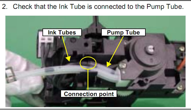

А я вот, поснимал трубочки с настоящей капы месяц назад, а теперь собрать не могу! На руках имеется четыре трубки, а в принтере только два отверстия!.. И где схему капы посмотреть можно?
Я, по первой, тряпочкой с ММ аккуратно протирал то место, освобождая от чернил. Потом понял, что это аналогично тому, что траншею лопатой копать, потому убрал оттуда поролон и время от времени убираю накопившиеся сгустки пигмента отвёрткой.
Под пластмассой, внизу, находится "поролон" высотой 4-5см, думаю, можно убрать 4-сантиметровый слой "поролона", проломать пластмассу, да и забыть на год-два, про проблему переполнения левой "капы". Но лично мне проще отвёрткой раз в месяц соскребать.

Я в тот же день снял днище и всё стало наглядно-понятно. Но всё-равно, спасибо, opta, за усердие.
Приятный момент после сборки капы: раньше чуть ли не половина дюз засыхала всего за день простоя, а сейчас три дня принт стоял и 100%! Видать, была смещена капа и потому свободно проступал воздух. Народ часто жалуется на подсыхание головки, а некоторые этому удивляются... Из своего опыта делаю вывод, что виновата во всём герметичность капы. Мои пигменты С86 и С110 неделями могут безпроблемно стоять, надеюсь также само теперь будет радовать и Р2400.
