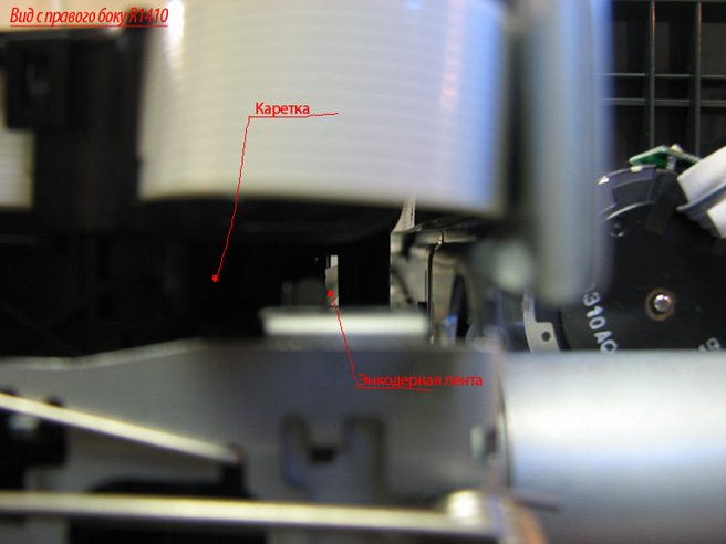

Ставил систему от ресеттерс на новый принтер 1410.
Головка разгоняется как бешеная и бъётся о левую сторону и громко трещит.
Видео: http://rutube.ru/tracks/3763564.html?v=a33...f63879c589c5719 160кб
Фото: http://ipicture.ru/G...ew/2000497.html 140кб
http://ipicture.ru/G...ll/2000499.html 150кб
На 1410 при установке снпч что то повредил бьется каретка о стенку

Лента Н-кодера возможно не в пазу датчика....

В общем проблема была вот в чём:
Следуя схеме и имея малый опыт в установке снпч (ставил один раз на R290), прокладывал шлейф внутри 1410 и, на завершающем этапе, пытался вывести шлейф сквозь решетку радиатора в задней стенке. Долго пытался. И в итоге не заметил что шлейфом этим выдернул другой шлейф, проводной, видимо тот, который и отвечает за энкодер (кажется CN14).
Думаю, имеет смысл в инструкцию по установке снпч на 1410 добавить ещё один пункт, где задняя часть корпуса тоже бы снималась (там всего один шуруп, это просто).
Спасибо, коллеги!
Спасибо, коллеги!
| Сообщение #8 Отправлено 12 ноября 2010 - 22:52
А...так это и был разъём датчика н-кодера ленточного... вот он и "ослеп". Ну хорошо, что хорошо кончается.
