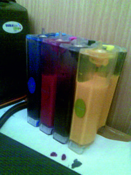

Здравствуйте! Проблема такая... Перестал печататься желтый цвет, проблема появилась после дозаправки чернил 2 дня назад... При прочистке ПГ видно, что чернила не поступают в картридж, вообще не двигаются... Желтых чернил заправил больше остальных, выше уровня воздушного отсека или как его там. В общем проблема вроде ясна, что делать? ПРОЧИСТКА не помогает? На тесте ДЮЗ желтый вообще отсутствует!

лично мне вообще ничего не ясно... Мне приходить догадываться что у вас картриджная система. А по правилам ОБЯЗАНЫ указать это. Может там уже забита ПГ пружинами сгнившими? Рекомендую проверить. Какие чернила заливаете фиг его знает... Что на том тесте дюз одному вас известно, вы его скрываете от посторонних глаз, видимо чтобы не сглазили, хотя снова по тем же правилам... И не догнал я про дозаправку, что и куда залили, какие отсеки и в чем. Желательно фото!!! Чем больше фото материалов и информации предоставите, тем выше шанс на полезный совет.

незнаю что за тип СНПЧ, чернила СУБЛИМАЦИОННЫЕ! оригиналов нет и все равно не получилось бы печатать, так как чернила СУБЛИМ. Такое ощущение что в картиридже воздух..
На скринах видно как в шлейфе желтый цвет не проходит в картридж.

З.Ы. Это что? Снято инфракрасной камерой? Клёво...где брали и марку скажите..."Вань-я такую же хочу" (с) В.Высоцкий)...

Фото паршивые - не видно ничего.
ВО не вижу, есть они вообще, или не правильно заправлены доноры?
Воздушный фильтр должен быть жёлтый? Или это не фильтр?

Что снято инфракрасной камерой?

Вы пишите чернила не проходят в картридж, что даже при прочистке?! А у вас случаем картридж не полный воздуха? шприцем из картриджа пробовали чернила подтягивать? Должны нормально идти. Так же вы говорите после дозоправки, может уровень настолько был мал, что он и хватанул воздух. В общем в любом случае попробуйте вытянуть воздух из картриджей, при этом они должны стать полные чернил.
В шлейфе на ваших фото в желтом пузырьки воздуха похоже.
| Сообщение #12 Отправлено 12 ноября 2010 - 09:10
Там на картриджах могут быть специальные воздушные пробки, как раз для того чтоб стравить воздух и заполнить картридж. Если будете тянуть шприцем то учтите там пружинный клапан и его надо нажать иначе ничего не выйдет нужно аккуратно немного вращая в разные стороны ввести носик шприца и когда будете тянуть возможно придет чуть чуть наклонять шприц, клапан может просто заткнуть его носик.
Если есть пробки воспользуйтесь ими, только не облейтесь чернилами, там надо поймать момент когда картридж наполнится и быстро вернуть эту самую пробку :)
