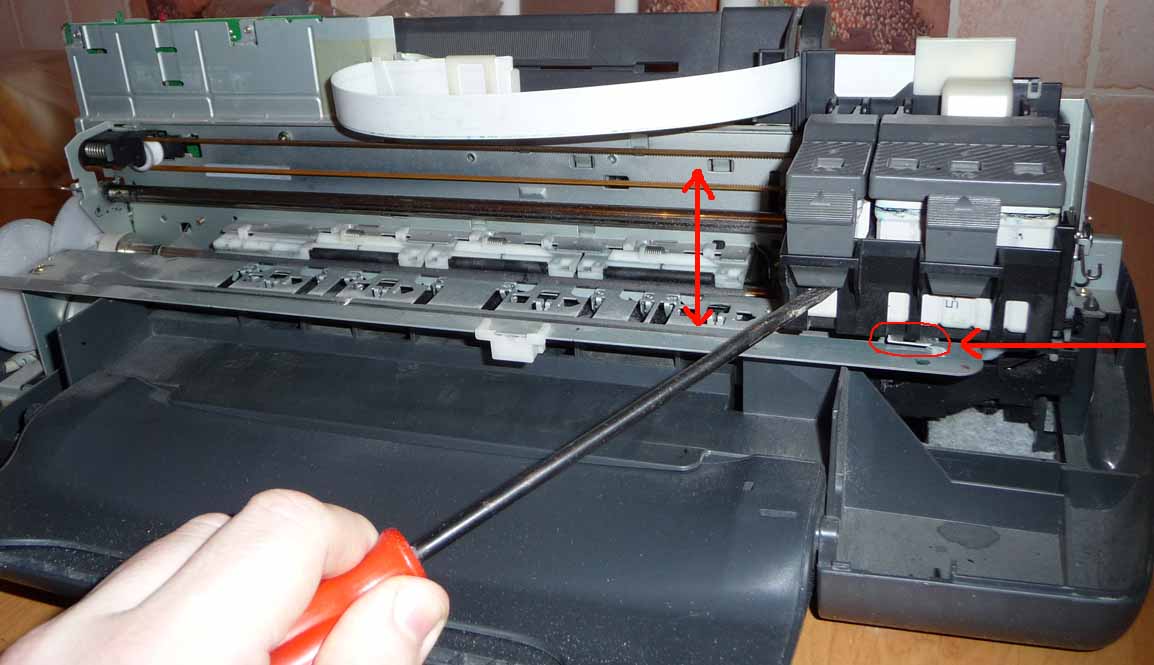

Лучше, как говориться, поздно, чем никогда - выкладываю фотку, как я решил проблему на своём старичке.
Как и говорил ранее, каретка поднимается/опускается примерное на полсантиметра (это я показал стрелочками слева). На станину каретка опирается пластмассовым "пятаком" - его я обвёл красным кружочком. Этот "пятак" от длительной интенсивной работы стёрся, каретка опустилась так, что оптронная пара перестала "видеть" позиционирование. Проблему решил подклеиванием кусочка пластмассы под этот пятак (на фото этот кусочек видно как белую полоску, там где я красным обвёл). После того, как суперклей схватился, я ещё вазелином промазал станину, по которой этот пятак бегает. И всё, проблема решена!
Кстати, саму каретку снимать не обязательно. Я просто вырезал кусочек белой пластмассы, положил на станину, капнул на него суперклеем, затем каретку подвёл аккуратненько и пятаком "прижал". Десять минут - и готово!
И ещё напоследок всем юзерам аналогичных Ёпсонов: первые признаки износа пластикового "пятака" и нарушения позиционирования по оптронной паре - появление белых "полей" с одной стороны при печати фото. Внешне выглядит, что или бумага плохо подрезана, или плохо работает её подача (как будто чуть-чуть смещает лист). На самом деле в порядке подача и бумага - как подклеил пластмасску, всё стало печатать великолепно и без плосок.
