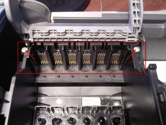

для снятия контактной планки разбирать принтер не нужно
я так понял ЭТО(ВЫДЕЛЕННОЕ) надо снять
| Сообщение #13 Отправлено 10 ноября 2010 - 13:58
Да.

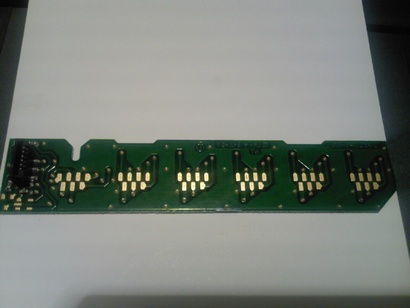

| Сообщение #14 Отправлено 10 ноября 2010 - 22:24
до задней стороны контактов добраться не удалось(не получилось вынуть плату,между контактами,даже при полной разборке корпуса)Но промоканий там нет,да и попасть чернила туда не смогут.Свежие следы чернил видны лишь под кареткой(слева и справа).Каретку разобрал не полностью(не рискнул снимать головку).Читал где-то в коментах,что именно под ней расположен фотодатчик,который и мог залиться,но не нашёл его.После сборки,включил - всё по-прежнему(горит капля)Будут-ли какие рекомендации?
| Сообщение #15 Отправлено 10 ноября 2010 - 22:30
а что рекомендовать? разобрать не захотели, чернила попасть не смогли, датчик не нашли...
что и порекомендовать то.. Так если все оригиналы, тоже не видит? не увидел конкретного ответа

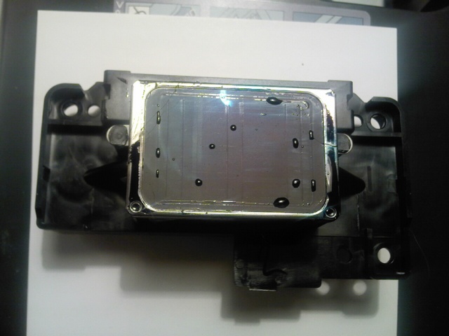

| Сообщение #18 Отправлено 12 ноября 2010 - 18:55
Ничего страшного на ПГ не увидел.
| Сообщение #20 Отправлено 12 ноября 2010 - 19:01
Ну ежели она нормально печатала...зачем? Разе для профилактики...но ежели опыта и желания нет-возвернуть взад...
Да и не имеет отношения ПГ к определению картриджей никакого...ПГ "плюёт" токмо...
