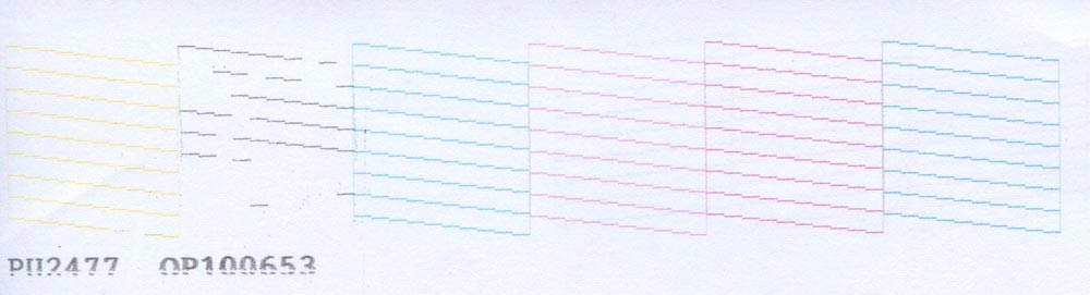

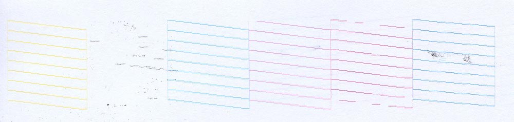

Сканы прилагаю - 1 при включении принтера, 2 после продувки дюз -- стало еще хуже.
Летом принтер стоял целый месяц август, после этого продувка дюз и печатал по несколько листов каждые 3-4 дня до недавна. Неделю назад - получилась вышеописанная проблема.
Что можно сделать?? Поступать как здесь http://www.resetters...showtopic=24297. Или еще варианты

| Сообщение #2 Отправлено 09 ноября 2010 - 15:59
Для начала, слить чёрный в унитаз. Желательно, после этого промыть канал чёрного. Залить чёрный другой, с вязкостными характеристиками близкими к характеристикам оригинальных эпсоновских чернил.
| Сообщение #3 Отправлено 09 ноября 2010 - 16:29
что-то напутал с фотками.
левая это после прочистки дюз, а правая -- это распечатка сразу после включения. Тоисть после прочистки стало намного хуже.
Буду пробовать завтра-послезавтра прочистить. О результатах отпишусь.
| Сообщение #4 Отправлено 09 ноября 2010 - 17:05
Вот, блин, не надо ничего путать!!!
Для новичков в деле пИсания чернилами: если после штатной прочистки дюз их выпадения увеличились, ищите проблемы в негерметичности каналов. Кпасулы, шлейф, места их стыков, а таже зону посадки капсулы на иглу.
И меняйте чернила! Хватит хавать дерьмо!
Еще раз: чернила разных цветов, заливаемые в каналы СНПЧ должны иметь ОДИНАКОВУЮ ВЯЗКОСТЬ! Тогда глупости с т.н. БАЛЛАНСИРОВКОЙ вам не понадобятся!

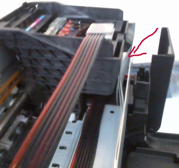

| Сообщение #14 Отправлено 16 ноября 2010 - 13:13
да можно, это электрический шлейф.
| Сообщение #15 Отправлено 16 ноября 2010 - 13:59
а как разблокировать каретку, чтобы ее переместить и добраться к шлейфу??
| Сообщение #16 Отправлено 16 ноября 2010 - 14:02
http://www.resetters...showtopic=16079 просматривайте ФАК. ссылка оттуда
| Сообщение #17 Отправлено 18 ноября 2010 - 16:18
kub (16th November 2010 - 01:09 PM) писал:
По ходу возник вопрос.
Можно ли эту ленту, указанная стрелочкой (вроде энкодер), закрепить скотчем, а то трётся о каретку (фоткал мобилкой, камера без автофокуса)
На том фото каретка в запаркованом состоянии.
Оказывается в этом месте нельзя, потому что шлейф двигается вместе с кареткой -- понял, после разблокировки каретки...
Относительно разгерметизации, то вроде решил, в месте соединения чернильных шлейфов отрезал только с одной стороны (с чего то надо было начинать) 0,5 см и опять подсоединил, продул, распечатал, не было 2 дюз на чёрном, еще раз распечатал, снова нету 2 черных - оставил до утра постоять. Да и памперс постирал, пускай сохнет.

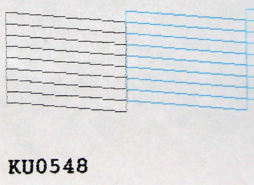

Проблемы пока только с черным, ухудшение постепенное(разброс по горизонтали и полосит немного), фото прилогаю...Далее согласно п.3 правил форума:
1.Epson R300.
2.Заправляемые картриджи(фото прилогаю).
3.Чернила Inko premium T048, уже кончились теперь ink- mate(фото прилогаю)но заменил только черный и сейчас, после ухудшения качества печати.
4.Основная печать на обычной бумаге.
5.Проблема нарастает постепенно.
Я так понял, что может быть какая-то гнилая пружина, но почему тогда только черный. И если пружина, то промывать снмая голову и отсасывать вверх ММ шрицеп погружая в него голову...
Ход такой??? Или еще есть причины такой печати??? Что может быть еще. Спасибо за помощь.
такие картриджи...
такого типа сейчас чернила будут...
1.Epson R300.
такие картриджи...
