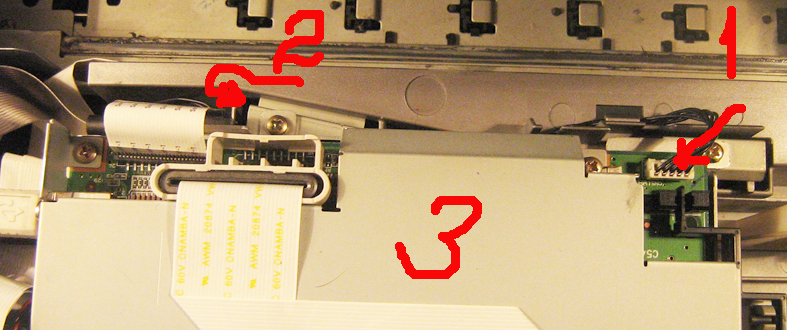

1. Блок сканера снят.
2.Надо снять средний корпус (Middle Housing). Для этого отключены все коннекторы на материнской плате,вывинчены четыре самореза на дне и два винта металлических накладок.
3. Теперь надо снять пластмассовый корпус, но мешает ферритовое кольцо на проводах от коннектора 1, которое засунуто и застревает глубоко в полости 2 корпуса.
Как полагается этот жгут с кольцом оттуда извлекать=высвобождать?
  • Прикрепленное изображение: IMG_0206_copy.jpg

Костя,там все понятно:надо что-ли нажать посильнее.Да палец не пролезает ни сверху ни снизу. А ведь японцы как-то это кольцо да еще в резинке туда (в эту полость) запихнули. Ну щяз рискну.
добавлено.
В сервисмануале нет прямого указания,что надо все-таки снимать коробку материнской платы!!! Снял коробку - и всё легко разобралось
