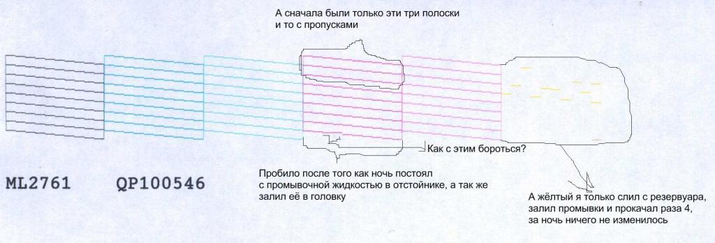

Всем доброго времени суток. Я приобрёл б/у принтер Epson R220 с капсульным СНПЧ, чернила залиты Колор Вей, но при проверке дюз даже после 10 чисток ПГ выясняется. желтый и пурпурный цвет работают процентов на 40-30. Подскажите пожалуйста что делать. Заранее благодарен.

Принтер до этого стоял или работал? Если первое то нужно промывать ПГ(первоначально попытаться не снимая с принтера), как на этом форуме расписано очень подробно. Сама СНПЧ в каком состоянии, воздуха в шлейфе нету? И можно попросить у вас выложить тест дюз.

Какую промывку использовали? Снимайте всю систему, ставьте шприцы, нужно промыть ПГ, бутерброды... хотя может уже и не помочь. Всяко бывает
| Сообщение #7 Отправлено 07 ноября 2010 - 15:07
Если бутерброды не помогли, то все таки лучше снять ПГ и поместить в промывку пластиной дюз, но только не мочить остальную часть ПГ сделать уровень промывки 2мм как раз чтоб только пластина в ней была и все. Менять жидкость особенно по началу, она будет сильно чернеть от чернил. оставить на ночь не торопится, а потом тихонько (причем очень чтоб не порвать пьезоэлементы) потянуть шприцем из головки в обратном направлении (только перед этим жидкость сменить а не грязную тянуть. Главное не торопится :)

Промывка колор вей прозрачная, ужасно едкий запах как у нашатыря, не понимаю, пурпурному помогло и без бутера, щас попробовал раз 6 по 10 мин. бутер, и поставил шприц с промывкой на жёлтый, часа 2 постоял, сделал прочистку с драйвера, напечатал тест дюз. Полюбуйтесь. выложите своё мнение. Впринципе вчера вечером проделал тоже с пурпупным только без бутербродов, была такая же картина как сейчас с желтым, а утром встал и появился пурпурный, надеюсь тоже будет и с жёлтым.

Продолжайте... процесс не быстрый . Можно попробовать ММ с нашатырным спиртом в составе.

Вуаля!!! Всё готово. Всё работает!!!
