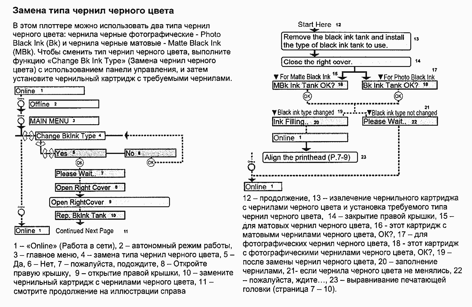

История вопроса.Установлен Черный МАТОВЫЙ картридж при этом глянцевые носители не активны(но печатает).Гнездо одно.Извлек МАТОВЫЙ поставил ГЛЯНЦЕВЫЙ итог не тот катридж(ошибка),ставлю на место все работает.В настройках с компа негде поставить галочку в настройках на плотере в по английски(СТРАШНО ЛЕЗТЬ) Ставлю бумагу с покрытием.ПЕЧАТАЕТ,но режим печати,наложения,сушки другой,а на пленке глянцевой эта шуршавость вообще заметна хоть и красиво

Прикрепленное изображение: MBK.gif
Только смотри, при замене банок с черного матового на черный фото принтер высосет сперва матовые из всего тракта прохождения черного, а потом будет заливать новый установленный фото. На заполнение всего тракта уйдет где-то четверть чернил из банки, плюс еще глубокая прочистка башки. Короче треть банки нового фото-черного уйдет вникуда
