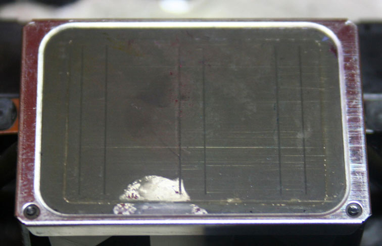

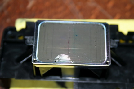

Подскажите пож-та, какую ПГ можно поставить вместо "умершей" головы на RX500?
Зы. МФУ RX500 с картриджной СНПЧ печатал всеми цветами отменно, после того как попал в руки клиенту, недели две стоял без печати, потом включили, попробовали печатать, не открыв воздушные отверстия в донорах, закрытые при перевозке. Когда вернулся ко мне - лайт маджента уже на тесте не пропечатался совсем, прочистка драйвером - ноль, выдержка с промывкой в шприцах - результат ноль, прокачка, отсосом, давлением - не помогло, в итоге сделал дождик - почти через все дюзы!
Снял голову, чтобы посмотреть что по ту сторону - странное пятно, смотрите на фото. Решил, что дальше нет смысла промывать, потому и подался в поиски взаимозаменяемости ПГ на форуме. Хочу спросить у экспертов - что это может быть за пятно, чем может быть вызвано и может еще есть смысл повозиться с ней для восстановления лайт-маджента. Повторюсь остальные цвета печатают нормально!

|    Сообщение #2 Отправлено 01 ноября 2010 - 09:37   Nikolai67
Вам бы для начала сходить в тему "Как подготовить изображение для публикации на форуме". Ну в самом деле, нихрена же не видно на Ваших фотках.

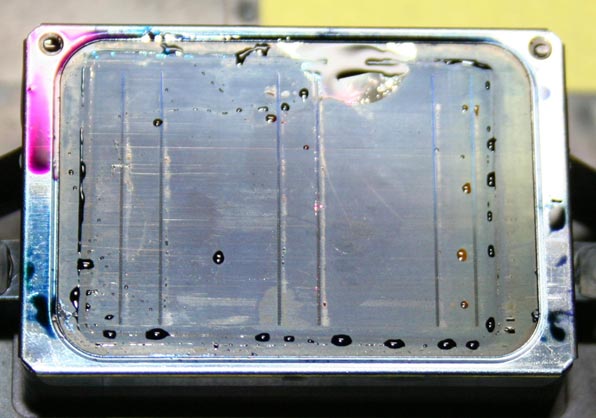

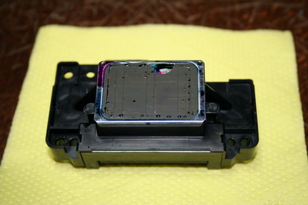

|    Сообщение #4 Отправлено 01 ноября 2010 - 23:14   Андрей Баланюк
Выкладываю новые фото, в соответствие с рекомендациями на форуме.

|    Сообщение #5 Отправлено 16 декабря 2010 - 15:25   Андрей Баланюк
Когда уже нечего терять появляется второе дыхание: в итоге, так сказать последний подход(для уверенности), комплекс промываний головы - отмачивание снятой головы в подогретом растворе, промывка в прямом и обратном направлении с помошью шприца в 20 кубиков и силиконовой трубки и в конце каждого подхода дождик из дюз возымели эффект. Так что старичок вернулся к жизни, пропечатался, картриджная система заменена на капсульную SuperPrint с чернилами InkTec и уже 3-ю неделю исправно служит хозяйке :unsure:
