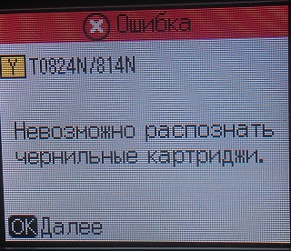

СНПЧ SuperPrint (обкат несколько сотен листов, время эксплуатации несколько месяцев).
Периодически возникала такая проблемма - не с того не с сего выскакивало - Невозможно распознать картридж. Обычно сразу после включения принтера. Ну думал может контакты както отходят, со 2-3 раза вынимания платы, нажатий кнопки обнуления проблемма обычно решалась.
Сегодня. Не печатал неделю, распечатал 2 страницы - вижу полосит. Делаю тест дюз, нету черного и желтый с пробелами. Сделал 1 прочистку ПГ, не спасло, немного погодя выполнил 2ю прочистку ПГ, при распечатке теста дюз снова вылезло - Невозможно распознать чернильный картридж.(На этот раз LC). Кнопкой сброса проблемма не решилась, снова вынул-вставил плату, нажал кнопку сброса. Теперь кроме LC и LM пропал. Причем раз на раз было то все картриджы якобы не распознаются то эти 2.
Уже раз 5-6 вынул-вставил плату, сбрасывал кнопкой надеясь на чудо, конечный итог - не видет все цвета.
Может быть что в партии чипов попался глюкавый? (с оригинал картриджами проблемм не возникало -> врядли проблемма в самом принтере, никаких механических воздействий с платой не производил, даже контакты не трогал.)
Предусматривается ли какой-то обмен по гарантии? Или чего можно еще сделать чтобы решить проблемму?
Невозможно распознать картриджы. Tx659

Аналогичная ситуация у меня. Вчера после простоя в месяц, решил попечатать, ну и как следствие для начала проверка дюз. Прогнал - само собой прошли не все дюзы, прочистка, стало лучше, еще прочистка, уже почти все прошли, остался Светло красный, и вот третья прочистка, и сразу страницу проверки не отпечатал, прошло примерно минут 7, возвращаюсь нажимаю на проверку, а принтер пишет - проверьте желтый картридж. Сколько не обнулял, не чистил контакты, ничего не помогает, нет желтого и все. Причем вынимаю плату, не видит все, вставляю оригинальный желтый картридж, он видится. Правда так как СНПЧ не демонтирую то остальные поставить проблема, то есть реально пробовал поставить только один желтый. Есть ли смысл пробовать все оригиналы вместе или уже на этом этапе понятно что умер чип RESETTERS - чип (T50 - маркером написано на корпусе,не на плате.)???
Посоветуйте что делать ???
Epson Stylus Photo TX 659 + СНПЧ SuperPrint + PRO6 + DCTec

Я как понимаю,что это нормально.Мы печатаем,принтер считает,что израсходовали всю краску,вот он и требует замены.Я держу минуту чип и всё окей.Только в последнее время перестает определять сразу все цвета.Чтоб всё было нормально,приходиться делать обнуление раз 10.Хотя раньше такого не было...
