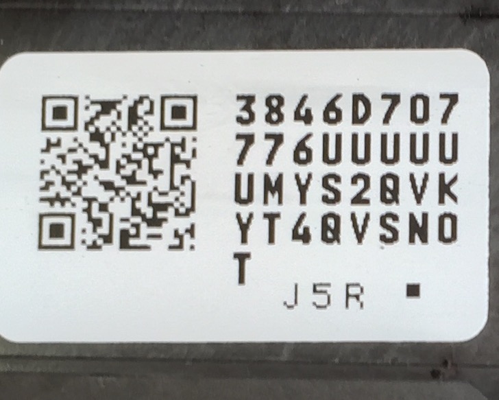

| Сообщение #15 Отправлено 27 сентября 2015 - 13:57
Помогите кто нибудь. Заменил ПГ на R295. Принтхелп не считывает существующий id head и не записывает новый. В первом случае ругается на ошибку в 6 регистре, а при записи что то пишет про ошибку и невозможность юзеру решить эту проблему. Других сервисных программ найти не могу. Как быть? Что я делаю не так?
Правильно я прочитал ID?
3846D707776UUUUUUMYS2QVKYT4QVSN0T

| Сообщение #17 Отправлено 27 сентября 2015 - 14:16
Что это такое? Пробовал только PrintHelp

| Сообщение #19 Отправлено 27 сентября 2015 - 14:58
Нашёл в интернете антипамперс. Требует активации. Покупать не зная полного функционала? На сайте толком не описано, что может программа. Упор на памперс только.

| Сообщение #20 Отправлено 27 сентября 2015 - 17:51
slef, там в pdf от программу подробнейшие описано
