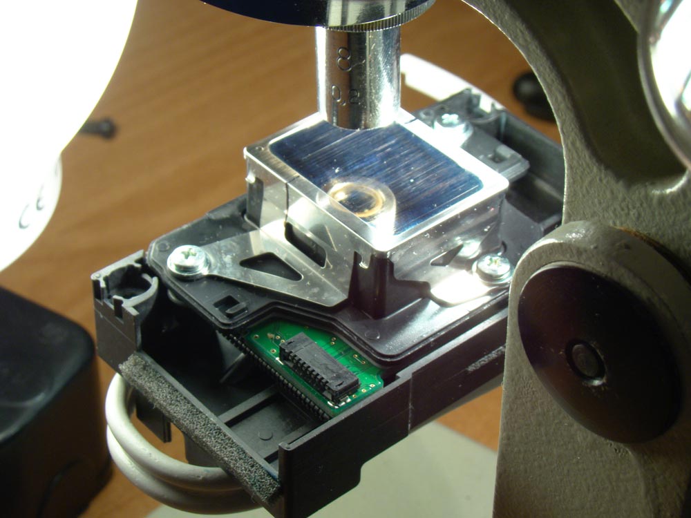

Никакие прочистки и бутерброды не помогали. Ну не давал мне этот кривоструй ночью спать. Решил раздобыть микроскоп и узнать, что за гадость там застряла!

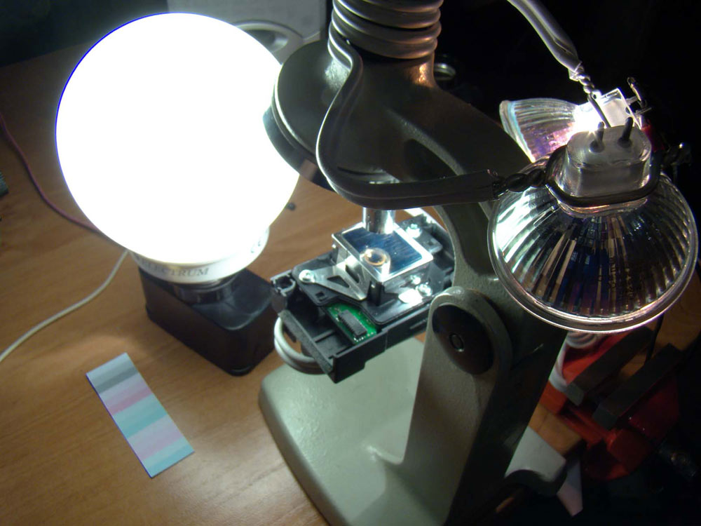

Вот система.
Собрал из того что было. Обратите внимание на горизонтальные полоски (царапины).
Мои догадки оправдались, одно из сопел было наполовину забито. По характерному отблеску могу судить что что-то из метала. Но тут еще не все! Смерился я с потерей в одном цвете, собрал все до кучи. Вот тут подстерегала еще одна неудача. Сделал две прочистки стал печатать тест.

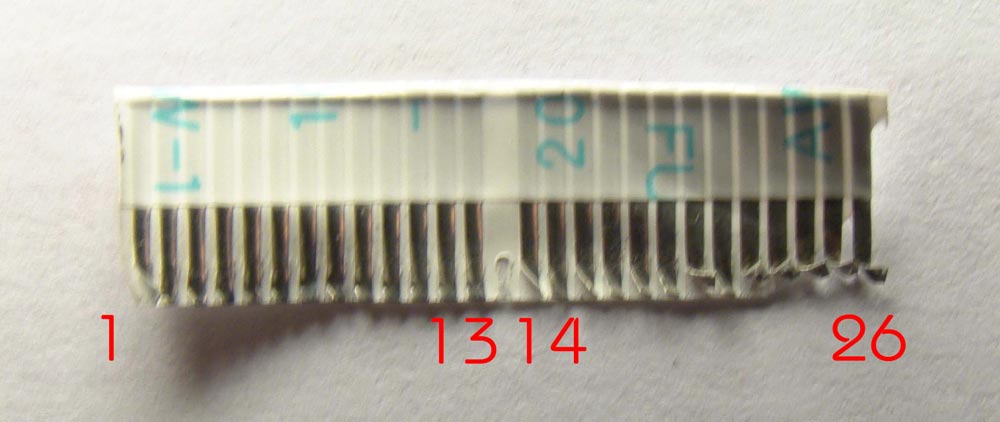

Лист оказался пустой. Теперь вопрос! Что это может быть? Есть характерный ВЧ писк при прочистке (как при рабочей системе) только не знаю, с какой именно платы ПГ или чипы. Грешу на шлейф, потому что уже раз 6-ть снимал ПГ. Тот, что идет на ПГ неоднократно перегибал (трудно его вставить назад) думаю вот-вот еще раз и хана. Если одна из полосок в шлейфе окажется в обрыве будет ли работать принтер? Интересно узнать, что именно влияет на такую неисправность!

Как оказалось, виноват в этом шлейф.
4-и перелома - контакты 1,13 и 17,18 выдавали характерную неисправность. Решил восстановить. Отрезал до перелома зачистил контакты.
Хорошо, что был запас по длине. Не зря я парился 30 мин и вся система запустилась.
