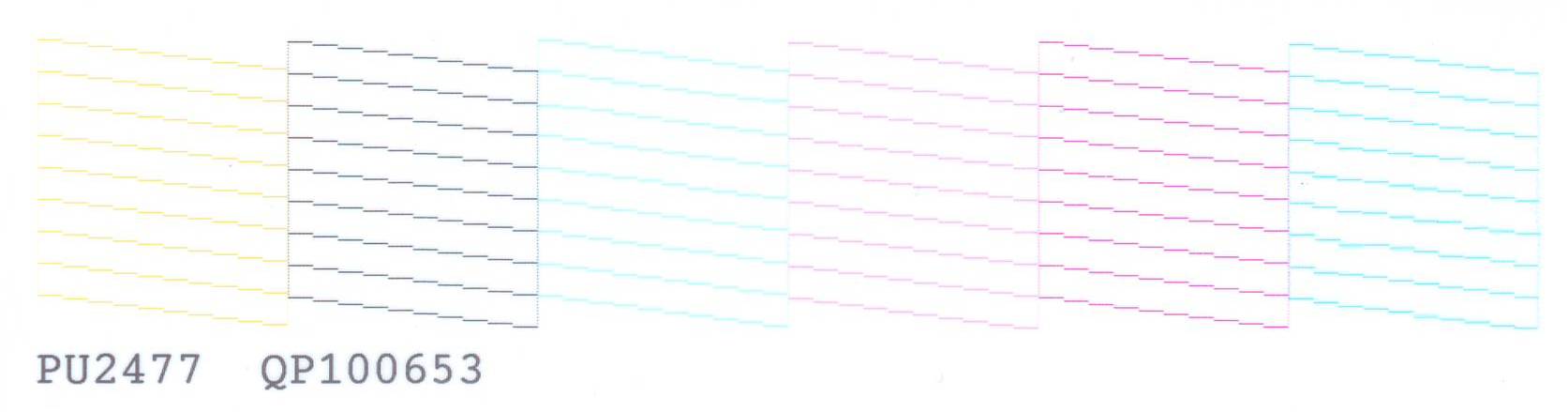

Здравствуйте дорогие Форумчане. У меня возникла проблема. Принтер у меня R290, система LitePrint, чернила InkTec 0010 серии (Черный разбавлен и с ним проблем нет). Проблема в синем (наверно только в нем). Косит тест дюз сильно на нем. Делал бутерброд-не помог, промывал Промывкой со шприца под маленьким давлением - тоже не помогло. В чем проблема может быть? Это сильно засарена головка? А вот еще, когда делал бутерброд чернила в шлейфе возле капсул начали немного «назад сдавать», а в синем нет - стояло на месте. Может чем-то другим промыть?
Тест я вложил (вроде).

| Сообщение #10 Отправлено 28 октября 2010 - 21:29
masyan купите новый синий, но в Донецке, я слышал, разливают Инкмэйт-290 и выдают его за Инктек Е-0010, так как проблема с вашим цианом больше похожа на Инкмэйт. но это не главное, купите новый циан, промойте снпч, ПГ и печатайте!
