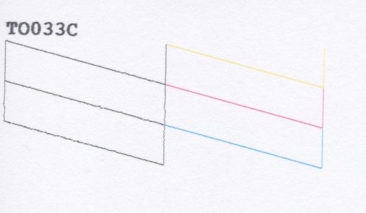

На Epson CX6400 была поставлена СНПЧ от WWM, и принтер печатал отлично до полного израсходования чернил из комплекта СНПЧ. А потом я не уверен - не заметил, когда это началось - черный цвет начал печатать с полосами и выступами, тест дюз показал такое:
Прикрепленное изображение: scan_1_1.jpg
Вроде бы началось такое то ли после заливки отдельно купленных чернил WWM, то ли после выравнивания дюз...
Прочитав советы по прочистке головки, я пробовал бутерброд, но ненадолго, с вечера до утра (начитался о том, что головку весьма несложно убить), потом прокачку шприцом, делал глубокие прочистки, менял высоту расположения СНПЧ - не помогает ничего. Более того - рисунок теста дюз НИ НА ЙОТУ не поменялся!
Подскажите, пожалуйста, - это и есть косоструй? Что с ним делать - снимать головку и промывать/прокачивать ее в ванночке?

Промыть без снятия ПГ, заменить чернила на нормальные, поставить капсульную СНПЧ...
Он самый...от ВВМ чернил.

От же ж! Скажите, а стоит менять WWM на Patron? У нас других фирм и не найдешь... И еще - при смене чернил лучше мыть синим Мускулом, или промывкой для Epson'ов №1? Это такая красноватая жидкость, кажись тоже Patron...
|    Сообщение #5 Отправлено 27 октября 2010 - 22:24   Merfees
Чернила можно заказать по почте, через интернет-магазин. Предварительно почитав ветку о чернилах.
СХ6400 изначально на пигменте, если и ВВМ пигментные, то Вам нужна промывка от пигментных чернил или Мистер Мускул с изопропиловым спиртом в составе.
