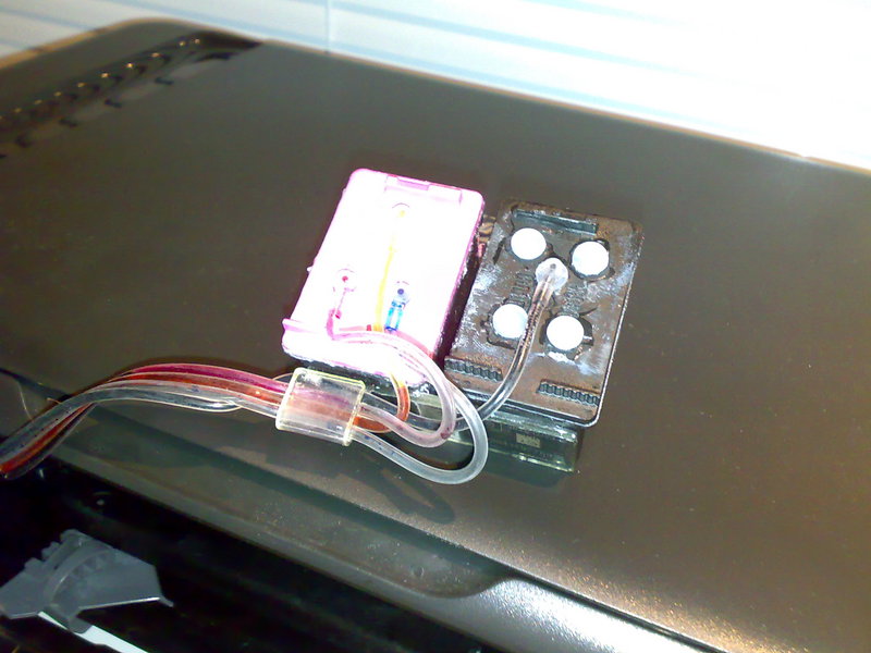

Здравствуйте, у меня принтер HP DeskJet F2483.У меня есть вопрос,я купил СНПЧ (http://resetters.com...83b-p-2130.html) и хотел бы узнать правильно ли установил СНПЧ?
Просто я напечатал 8 фотографий на А4 , а уровень чернил в картриджах равняется 50%. Вот хотелось узнать уровень чернил в картриджах должен падать, то есть СНПЧ не работает или это так и должно быть?
Прикрепленное изображение: 4901158.jpg
Фото:
1) http://fs4.www.ex.ua...4901162.jpg?800 (88 кб)
2) http://fs4.www.ex.ua...4901160.jpg?800 (70 кб)
3) http://fs4.www.ex.ua...4901154.jpg?800 (137 кб)

|    Сообщение #3 Отправлено 27 октября 2010 - 22:35   PhantomW12
Просмотр сообщенияroot (27th October 2010 - 11:30 PM) писал:
Принтер печатает - пусть печатает
да у него шлейф пустой. Как он печатать может? Затянет воздух в картридж, чернила закончатся, начнет полосить. А это термоструй, перегрев, выход из строя ПГ картриджа, покупка новой. EUGEN77 вы суть поняли?

|    Сообщение #5 Отправлено 27 октября 2010 - 23:04   PhantomW12
А вы посмотрите на первой фотке, там нету чернил. Что там герметично, а что нет, вам виднее, вы собирали это лего. Инструкция, это хорошо, но и думайте сами.
|    Сообщение #6 Отправлено 28 октября 2010 - 06:54   root
Посмотрите видео, прочитайте инструкцию и не забудьте проклеить стык крышки картриджа и корпуса картриджа.

|    Сообщение #10 Отправлено 30 октября 2010 - 07:26   root
Чернила могут отходить от картриджа по трубкам на несколько см при долгом простое (за счет "растяжения" воздуха, имеющегося в картридже).
Но если у вас трубки не могут быть заполнены, т.к. сразу стекают чернила в доноры то значит нет герметичности и вместо стекших чернил поступает воздух и ему есть откуда поступать. Обычно это стык крышки картриджа и корпуса картриджа.
Вы до сих пор не смогли обеспечить герметичность???
В каком состоянии сейчас снпч?
|    Сообщение #11 Отправлено 30 октября 2010 - 15:54   EUGEN77
Не всё было проклеено и проверено 2 раза, и чернила не стекают в доноры.
Вот ещё фото:
1) http://fs78.www.ex.u...4961504.jpg?800 (126кб)
2) http://fs78.www.ex.u...4961505.jpg?800 (94кб)
3) http://fs78.www.ex.u...4961509.jpg?800 (83кб)
4) http://fs78.www.ex.u...4961511.jpg?800 (122кб)
5) http://fs78.www.ex.u...4961514.jpg?800 (93кб)

|    Сообщение #15 Отправлено 31 октября 2010 - 18:25   root
Так проклейте все.
А в картриджи должны поступать чернила из доноров.
Попробуйте запустить например листов 10 А4 со 100% заливкой одним цветом и понаблюдайте как чернила будут поступать в картридж.
После простоя чернила снова могут немного отойти от картриджа.
|    Сообщение #16 Отправлено 31 октября 2010 - 18:58   EUGEN77
Нет вы не так поняли, я говорю что уже 2 раза проклеил и воздух точно не проходит. :unsure:
Чернила поступают (я смотрел за черным) и из донора переходят в картридж но в программе это не отображается.Что будет когда в программе будет показывать что чернил нет? Что делать в этом случаее?
