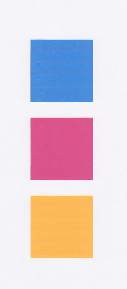

Систему установил, вроде нормально работает. Тест дюз сделал - все более-менее неплохо.
Одна только проблема: не могу получить желтый цвет. Cyan и magenta отображаются неплохо, а yellow выводится оранжевым.
Прилагаю скан трех цветов. Это "стандартное" качество, с "авто" регулировкой цвета и на обычной бумаге. Пробовал регулировать в настройках печати: выводил по-максимуму желтый в синий, выставлял самую светлую яркость и интенсивность - эффект минимальный, оранжевый цвет лишь немного светлеет.
Повторюсь, чернила InkTec, заливал в израсходованный в ноль родной картридж.
Подскажите, в чем может быть проблема и что еще можно сделать?

barabasovich
Не совсем понял про драйвер. Можно немного подробнее? И как это лечится, ведь в дюзах тоже не желтый. Циан и магента может и не идеальные, но, скажем так, по сравнению с "желтым" меня устраивают.
На рисунке то, как принтер печатает "чистые" цвета (в фотошопе кодами CMYK задавал и из него же печатал).
koka, можете поменять название этой темы на более конкретное, как в новой было? И первые три поста тогда уже вообще удалить - они не по этой проблеме.
barabasovich
| Сообщение #6 Отправлено 29 октября 2010 - 13:21
"ведь в дюзах тоже не желтый" В дюзах то что течёт из емкостей, а на плашках смесь цветов присмотрись повнимательней. На других тоже смесь. Ну здесь нужно рассказывать про теорию цвета. Вобщем то что в ФШ СМИК для, драйвера не всегда СМИК.

| Сообщение #7 Отправлено 29 октября 2010 - 14:21
Angmar (29th October 2010 - 01:46 PM) писал:
К примеру, чтоб понятней, был такой принтер, Лексмарк - 730 что-ли, с одной головкой - цветной, так вот чтоб сделать чёрный там жётый был залит такой тёмный, почти коричневый. А чтоб напечатать жётый, драйвер расставлял жёлтые точки на километр друг от друга(утрирую конечно). Вроде всё правильно написал, когда перечитал кажеться полный бред. Хотя именно так и происходит.
| Сообщение #8 Отправлено 29 октября 2010 - 17:01
И тем не менее я понял. Спасибо)
Остается вопрос, как меньшими усилиями более-менее "высветлить" это желтый. Может софт какой несложный есть?
Полистал тут на форуме опус в пяти частях про создание профиля для принтера. Это очень жестко - нужен способ попроще, "ламерский" такой, чтобы более-менее нормально было.
А монитор у меня откалиброван, да и матрица по цветопередаче неплохая - e-IPS.

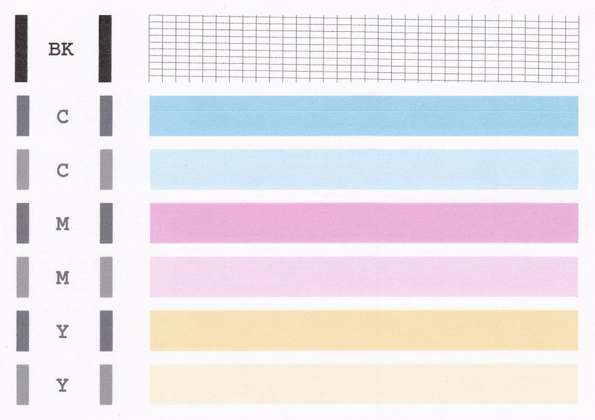

| Сообщение #9 Отправлено 29 октября 2010 - 17:02
А это стандартный тест принтера? обычно у кенона другой... сделайте стандартный!!!и покажите

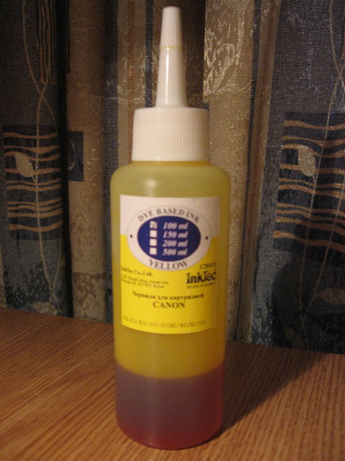

| Сообщение #12 Отправлено 29 октября 2010 - 20:15
Чернила покажи, фото банки и номер.
| Сообщение #15 Отправлено 02 ноября 2010 - 00:32
Ну, местный разлив еще ж не значит фейк. А даже если и так, то что можно сделать, кроме как "поблагодарить" продавцов? )

| Сообщение #18 Отправлено 02 ноября 2010 - 20:50
По идее хоть тут то должен быть чистый желтый?
Тут должен быть тот цвет, который подается к ПГ.
