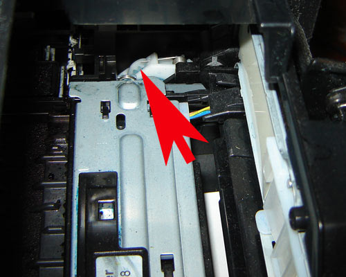

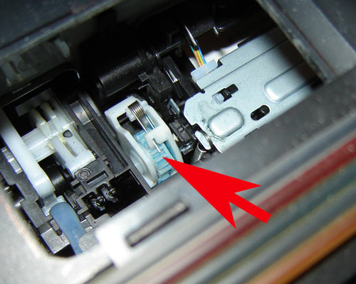

Ошибка 6A80 , она же 12 жёлто-зелёных морганий с разделяющим зеленым, она же purge unit в CANON iP4600 возникла у меня при подсыхании попавшей краски на шестерни привода лифта капы при трёхдневном простое после интенсивной печати.
Лечил шестерёнки прокапыванием водой и оттиранием кисточкой. Фото прилагаю.

Фотки шестерёнок выше я делал через технологическое отверстие, которое сразу вырезал в корпусе нового принтера. Думаю, что до них можно добраться и так, не разбирая принтера. Советую, по возможности прокапать весь узел механики парковки дистилированной водой. Она хороший растворитель засохшей краски.
