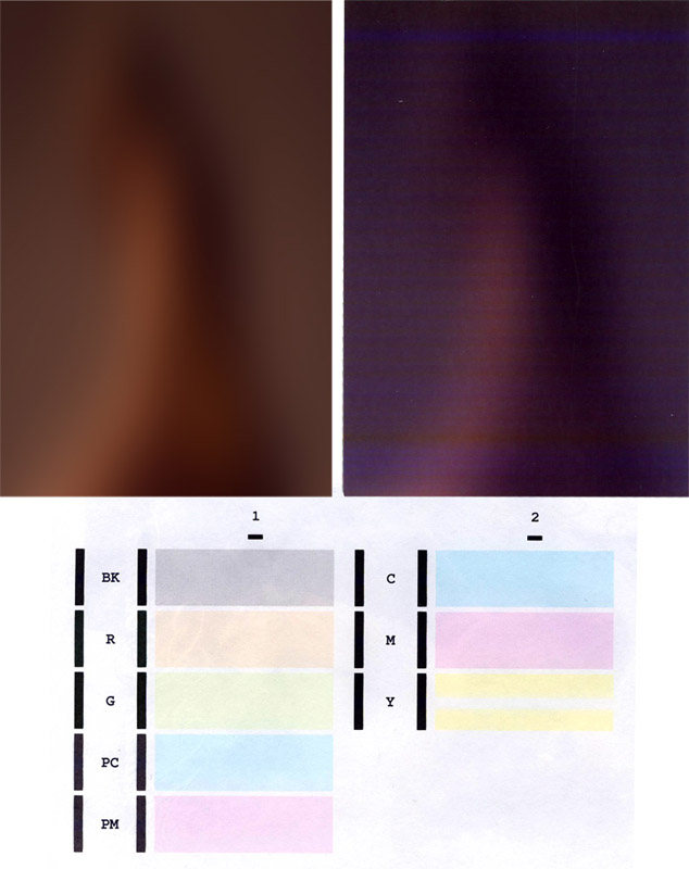

Принтер Canon pro 9000 mk2 печатает около тысячи страниц А3, после чего по центру жёлтого цвета часть сопел постепенно умирает из центра к краям.
Стоит СНПЧ на картриджах, чипы самообнуляющиеся, чернила Инктек С-908. С другими цветами таких проблем нет. Теми же чернилами заправляется старичок Canon ip3600, отпечатавший тысяч пять фоток А4.
Кроме мёртвых желтых дюз есть и другая проблема, появляющаяся одновременно - это крупные полосы в сантиметре от верхнего и нижнего края листа, вне зависимости от размера заданной печати от 10х15 до 30х40.
Но замечано, что при указании в параметрах драйвера заведомо большего формата печати - полос сверху и снизу нету (остаются только равномерные полоски из за отсутствия части рабочих жёлтых дюз)
При дальнейшей печати около 100 фоток А3 жёлтый цвет умирает практически полностью.
Через салфетку при прижатии головы все цвета, вместе с жёлтым проявляются равномерно и правильно.
Все вышеперечисленные проблемы были устранены заменой головы на новую, НО после того же количества отпечатков ситуация повторилась!
Убито уже две головы QY6-0076 !!!
Pro 9000 програмно убивает головы

После первых симптомов я и подозревал жёлтый, но большие полосы вначале и в конце листа меня совершенно сбивают с толку. Судя по их характеру, проявляется какая-то ошибка вследствие которой в начале листа жёлтый не подаётся вообще (синяя полоска на фотке), а снизу листа подаётся в полном объёме (полоска соответствующая оригинальному изображению с желтоватым оттенком)

Сегодня нашёл одну фотографию, на которой полосы в начале и в конце листа уже появились, а с жёлтыми дюзами проблем ещё не было никаких!
Значит они являются первопричиной поломки. Я бы винил механику принтера, но они пропадают только с заменой печатной головы на новую. И опять же есть другой способ их убрать - задать из драйвера заведомо больший формат листа.
Ещё наткнулся на один забугорный форум, так там проблемы с полосами встречались ещё на Canon i9900, Canon pro 9000 - предшественниках моего Canon pro 9000 mk2.

широкие полосы это ни какая не механика, это из за не работы какойто группы дюз. Алгоритмы печати в начале и в конце листа отличаются, особенно заметно при печати без полей. Характерно для любых струйных принтеров.

Действительно принтер оказался невиновным!
Была установлена новая голова, а Инктековский жёлтый цвет был заменён на ОСР.
На данный момент принтер отпечатал около 2000 А3 и 3000 А4 и продолжает печатать.
Уважаемые форумчане будьте осторожны с жёлтой краской Инктек, срок годности которой указан до 2013,10,12
