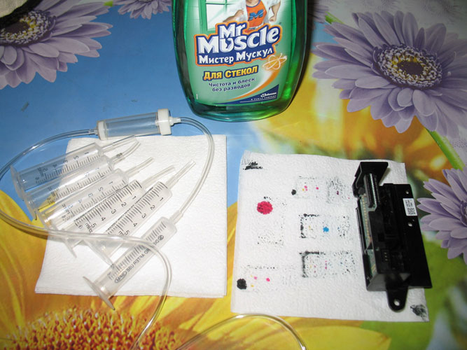

Попался принтер Epson Stylus Photo 1290 в руки. Сказали "умер"...
Начитался на данном форуме много интересного... в том числе и то, что с "кривыми руками" лезть не стоит...
Но посмотрел на руки... вроде прямые... полез... (это к тому, что я вообще не занимаюсь ремонтом принтеров, просто на халяву достался)
Заготовился основательно: купил капельницу (на трубочки для шприцов), сами шприцы - 7 штук... сразу скажу про шприцы: я купил 5 кубиков, но достаточно будет 2-х кубовых
Теперь про капельницу: трубочка с капельницы замечательно надевается на носик шприца, а вот для иголки ПГ она великовата.... сначала промывка утекала. потом "схватилась" почему не знаю. В качестве промывки использую зеленый ММ (мистер мускул), хотя уже купил дистированную воду и 3 пузырька аммиака (прочитал здесь на форуме что при смешивании могут быть кристаллообразные выпадения)

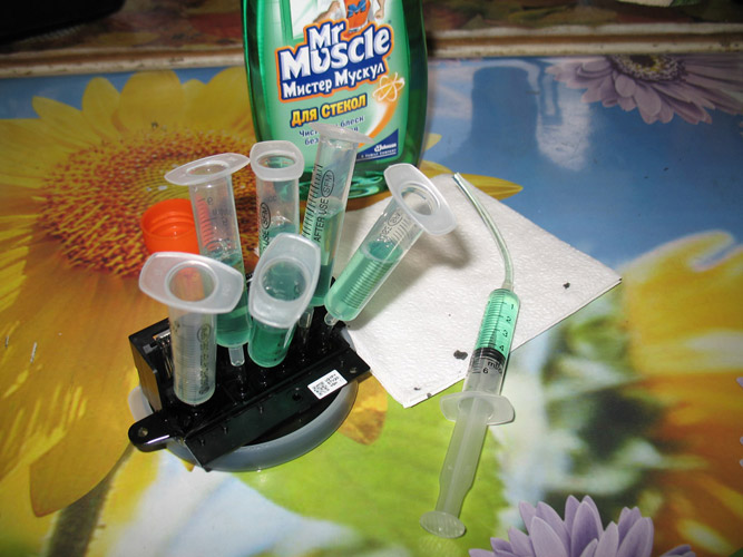

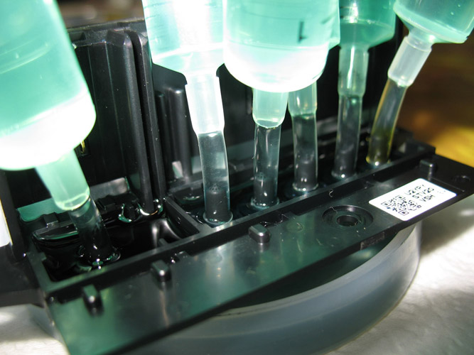

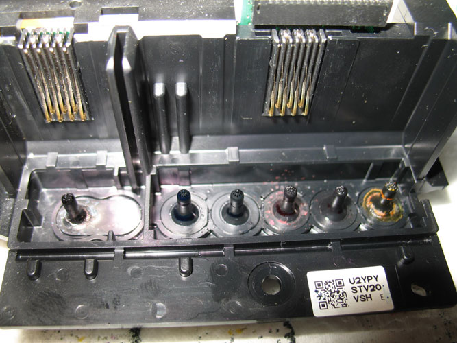

Снял ПГ, поставил ее в крышку с ММ, жидкости где-то миллиметра на 2, на каждую иголку надел шприц и в каждый залил промывку...
Сначала тишина, но потом из дюз пошли чернила и в шприцы тоже начал подниматься "цвет", начал менять жидкость в крышке
ПГ стояла "без движений" где-то часа 3-4, потом заменял только жидкость в крышке, ну и потом решил "прокачать"

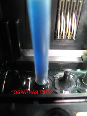

Сначала (каждую иглу) потихоньку "на себя"... в шприц пошли чернила... (шприц наполовину наполнен промывкой а половина воздух), потом чистой промывкой "в иглу"... очень тихонько... из дюз идет "цвет"... и так до тех пор пока туда-сюда не будет "бегать" только промывка.
После всех этих манипуляций ПГ сушил феном (советским), мысли были "а не сгорит ли что от перегрева" потому что пальцы реально обжигало, временами помахивал рукой с ПГ в "воздухе"
В принципе я описываю то, что прочитал здесь же, на форуме, но это конкретно про Epson Stylus Photo 1290
Резюме: голову замочил утром - вечером начал собирать девайс, шлейфы при аккуратном подходе ставятся на ура, сделал две программные чистки головки и...
Тест дюз о... балденный, запускаю печать на обычной бумаге - сначала полосил. потом черная дюза ни к месту "выступила" (видимо воздух попал), потом пошло отлично.
На глянцевой эпсоновской бумаге отпечатал фото - придраться не к чему :unsure:
Итог: ПГ на данном принтере промывается без проблем (даже после длительного простоя... этот стоял года полтора) ну при должном подходе к этому.
А открыл эту тему потому что девайс довольно древний - но хороший, а вдруг у кого еще есть :)
Хотелось бы здесь пообщаться на тему установки СНПЧ на ЭТОТ принтер
Остальные фото не выкладываются... не знаю почему
