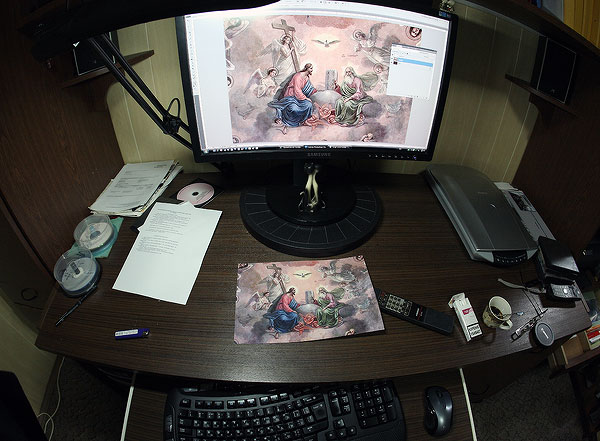

Монитор я откалибровал прибором Spyder Elite, профили делаю Spyder 3 print, при печати из фотошопа получается вполне приемлемая цветопередача
