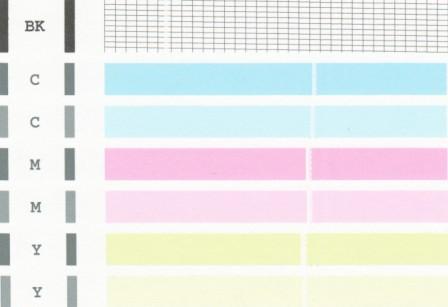

Принесли CANON MP490 с СНПЧ. Шлейф чернил был отклеен и обмотан вокруг каретки :). Отмотал, разобрал всю конструкцию, пересобрал как положено, переложил шлейф. Пустил на печать, вроде все ок, дай ка я думаю все таки прочищу сопла средствами МФУ, заодно и очистку роликов и поддона.
Каково же было удивление, что после всей процедуры он начал выдавать белую полоску посредине. Вроде в одном месте. Не могу понять откуда.
Скан прилагаю. Кто нибудь встречался с подобным. спс.
Прикрепленное изображение: mp490.jpg
|    Сообщение #2 Отправлено 23 октября 2010 - 17:20   burykin
Лента-энкодер не загрязнена?
|    Сообщение #3 Отправлено 23 октября 2010 - 17:27   koka
Да уж наверное...
|    Сообщение #4 Отправлено 23 октября 2010 - 19:35   ctymrf
Просмотр сообщенияburykin (23rd October 2010 - 06:20 PM) писал:
Лента-энкодер
Вроде что то было, сейчас уже дома сижу, принтер на работе, в понедельник посмотрю. Её нужно просто протереть, ватой например, или нужно чем то смазочным?
|    Сообщение #5 Отправлено 23 октября 2010 - 19:48   burykin
Просмотр сообщенияctymrf (23rd October 2010 - 08:35 PM) писал:
ватой например
спиртиком. Тот же Мистер мускул подойдёт. Только аккуратно, что бы крепления не порвать.
|    Сообщение #6 Отправлено 25 октября 2010 - 10:40   ctymrf
спасибо, протер, помогло ))) закрыто
