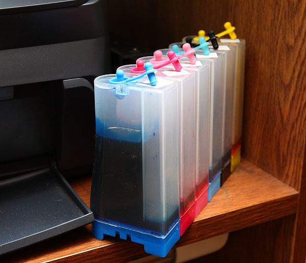

Всем добрый день!
Изучил темы про доноры на основе сосудов Мариотта, особо отмечается, что в ВО чернил быть не должно.
У меня доноры Pro, емкости заполнены наполовину, во всех банка в ВО столбик чернил порядка 1 см.
Это категорически плохо? Или нормально?
В форуме видел на фотах емкости Office, там в ВО то же стоят чернила, и уровень примерно такой-же.

Нормально. Он может колебаться в зависимости от температуры в комнате.

Если емкости заправить неправильно, т.е. в воздушном отсек будут чернила как и в основной емкости - это неправильная заправка.
Исправить ее можно просто.
Открыть оба маленьких отверстия. Вставить носик шприца в отверстие воздушного отсека, слегка надавить на поршень до тех пор пока из ВО в основную емкость не пойдет воздух. Не вынимая шприц закрыть второе отверстие.
Вынуть шприц. Все.
Нужно также помнить, что чем больше воздуха в основной емкости (чем меньше чернилв доноре) тем на бОльший объем происходит изменение объема воздуха в доноре. Соответственно нужно стараться во-первых не допускать больших перепадов температур, во-вторых поддерживать уровень чернил в донорее как можно больше, хотя бы больше половины.
Прямые солнеяные лучи, радиатор отопления, кондиционер, работающий как на обогрев так и на охлаждение - все это способствет перепадам температуры.

Шурупы меня не беспокоят. Меня беспокоит закон паскаля (давления столба жидкости), создаваемый в узком в воздушном отсеке.

Паскаль в нашем случае просто доказал миру как один и тот же обьем жидкости может создать давление и как может не создавать или если создавать, то очень мало. А все производители СНПЧ проигнорировали, и выбрали наихудший вариант. Хотя не проигнорировали, а просто не задумывались об этом (о перепадах температуры и давления). Я чесно говоря тож сначало не задумывался. Но так долго..... Баг давно известен..... И ни кто ни как не выпустит желанных доноров.

более 2х лет использую ПРОшки на всех принтерах от р270 до т50 из-за их объема, и то заправляю их каждую неделю.
Проблем нет вообще, дюзы не теряются, принтеры печатают 9 часов в день практически без остановки.
Причем краску заправляю когда она доходит практически до дна, проблем не имею.
Раз в год снимаю с принтера ПРОшку, меняю шлейф(старый деревенеет), ставлю на новый и опять в печать.
