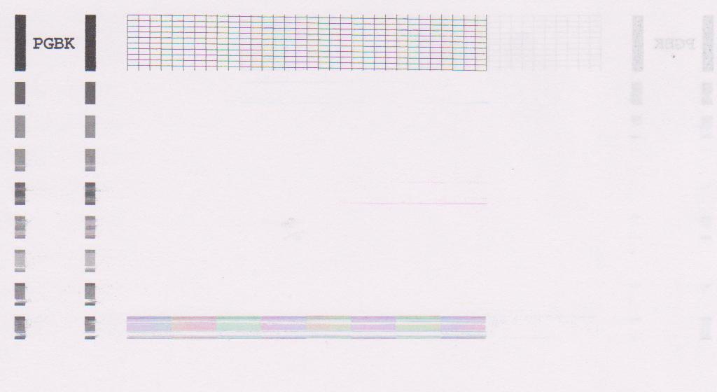

Установил СНПЧ Суперпринт на Canon MP550, все сделал по инструкции, дал отстоятся ночь - результат работы на прикрепленном файле.
Сам принтер был после первого окончания оригинальных картриджей, не использовался 4 дня ( пока снпч приехало), головку перед установкой промыл (по инструкции с этого же сайта), залил DC Tec C4200, пигмент в пигмент, черный - водянка С4200. Емкости (Офис) стоят на одном уровне с принтером.
Пробовал менять уровни емкостей и количество краски в капсулах несколько раз (от30% до 90%) результат был примерно такой же - пигмент отлично, а цвета - то вообще не печатают, то оставляют рисочки.. Снимал головку не отключая капсул - на салфетку краска выходит отлично. Заметил что если головка стоит выше уровней краски в донорах, в соплах скапливается немного краски... если ниже - конечно начинает течь, такое впечатление, что неправильный баланс... Выставлял на HP всегда нормально, а с этим не получается ((

не дождался ответов и решил сам что то предпринимать....
заменил чернила на wwm с11 серии, вместо пигмента залил воду (головку предварительно промыл), в результате картина практически такая же - pgbk печатает отлично, а цвета рисочки оставляют... после этого решил опускать доноры, в итоге прилично работать начал, когда принтер стал выше емкостей на 7 см. В настоящем положении он печатет почти нормально - тест отлично, а при печати фото полосит немного желтый. Но не может же быть, что все так устанавливают эту капсульную снпч?

| Сообщение #5 Отправлено 27 октября 2010 - 14:45
PeRst, здравствуй. Действительно, с этими МФУшками проблем обычно не возникает. Но я устанавливаю только картрижные СНПЧ,
картриджи заполняю на 100%, при этом уровень мариотов (уровень ВО), обычно, составляет 1.5-3 см. ниже уровня ПГ (уровень выхода бумаги).
Я не знаю, какие у тебя доноры, я применяю доноры типа "стандарт" от IST и закрепляю их на высоте 1.5-2.5 см. от уровня принтера.
Только одна МФУшка потребовала уровня 4см. ниже ПГ (долго с ней мучался). Чернила InkTec 9020-9021.
Проверь работу твоих мариотов, какой реальный уровень они дают.
