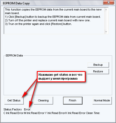

Добрый день. Может подскажет кто - пытался сбросить счётчик чернил на МФУ Epson CX4300 (статус показывал 0% уровня чернил) , используя для этого программу ServiceFT. Делал так: для начала сбросил счётчики в 0 - пункт Waste Ink Pad кнопка Initialization - не помогло. Затем использовал стирание всей информации - пункт Set Shipping Data кнопка Set - выводится сообщение Exеcuting... и принтер после этого сам не выключился, выключил принтер сам и включил - результат сей операции - стали моргать одновременно лампочки питания и чернил и при получении статуса принтера (кнопка Get Status) выводиться следующее (и так-же см. вложение):
Status:Faktory: Error: C Ink:Read Error M Ink:Read Error Y Ink:Read Error K Ink:Read Error Clean Time:
Попытался восстановить EEPROM - пункт EEPROOM Data Copy кнопка Restore (предварительно сохранив ID головок) - результат выдаёт такую-же ошибку. Попытался вставить совместимый чёрный картридж - программа ServiceFT выводит в статусе чёрного картриджа 100%, а в статусе остальных картриджей (Ink:Read Error). Подскажите где искать решение проблемы? Что значит в статусе значение Status:Faktory: Error:?
Возможно-ли таким образом сбрасывать "оригинальные" картриджы (сейчас стоят именно они-хочу заправить их) или я напрасно трачу своё время и сбросить чипы возможно только на совместимых картриджах или перезаправляемых? Спасибо за ответы!

Картриджи для 4300 программой не сбросишь.
Поэтому нужно либо купить новые картриджи чтобы дальше печатать либо установить авточипы.
А программа эта нужна для сброса "памперса" - счетчика отработанных чернил, но он у тебя еще не переполнился.
