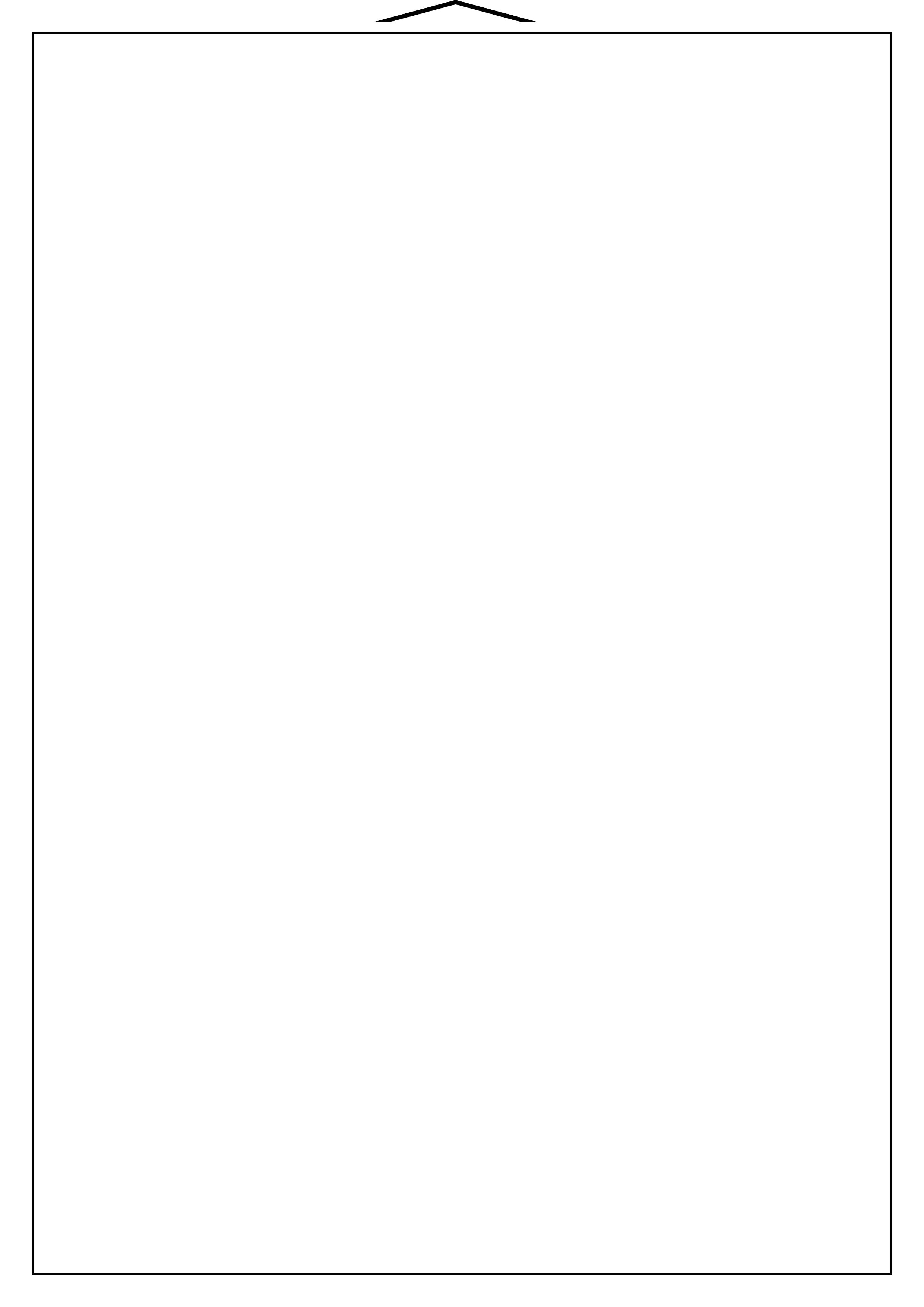

Вставлю свои 5 копеек
Перед двухсторонней печатью печатаю рамку на офисной бумаге(в принтере указываю печать на матовой бумаге),замерю линейкой поля, потом в Photoshop выставляю разницу.....
Пока все получалось нормально.....

А4
