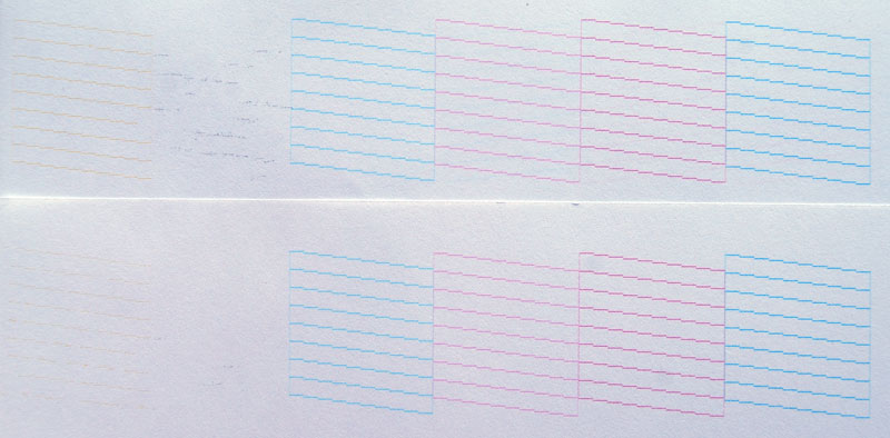

|    Сообщение #2 Отправлено 21 октября 2010 - 13:22   slap it
Вот только что сделал тест дюз, прочистку ПГ из сервиса утилиты не делал. Сверху первая, снизу третья проверка дюз. Какие действия предпринимать? И что вообще случилось?

|    Сообщение #5 Отправлено 22 октября 2010 - 09:01   Incognito
Просмотр сообщенияslap it (21st October 2010 - 04:59 PM) писал:
Ситуация такая на прошлой неделе печатал карту города в цвете распечаталась отлично как и всегда, ну по старинке как всегда каждый раз когда печатаю делаю тест дюз на всякий пожарный всё напечаталось как и в первый раз после установки СНПЧ. Вчера решил чертёжик распечатать чёрным цветом ровные лини дугами пошли всё стало двоится, решил сделать тест дюз ну как и ожидалось на чёрном половина дюз отсутствовала все остальные были в норме.
Принтер с СНПЧ нужно использовать хотябы 1 раз в 2-3 дня!
Теперь делай бутерброд, как делать, найдёшь в ФАКе
|    Сообщение #6 Отправлено 22 октября 2010 - 09:53   slap it
Добавлю ещё наблюдений. До этого летом печатал тоже не регулярно и всё было гуд вот пришла осень и включили отопление недельки три назад и вот эффект, чёрный пропадает процентов через 10 печати первого листа, жёлтый пропадает чуть медленнее. Да и кстате принтер у меня стоит прям возле батареи, я так понимаю надо убирать от греха подальше.
|    Сообщение #7 Отправлено 22 октября 2010 - 11:09   Incognito
Просмотр сообщенияslap it (22nd October 2010 - 02:53 PM) писал:
Естественно!
|    Сообщение #8 Отправлено 16 февраля 2011 - 09:08   Manarbek
БУТЕРБРОД Вам в помощь. И правда, с чернилами очень повезло. Принтер должен находиться в комнате, с нормальной температурой
