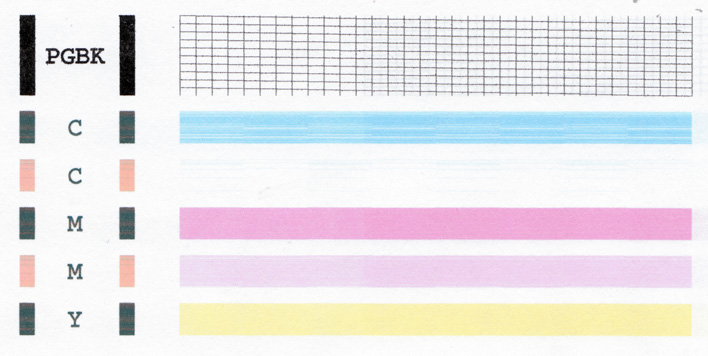

Здравствуйте.
После замены оригинального картриджа на заправляемый InkTec возникла проблема с синим цветом (все кроме желтого картриджа уже InkTec):
Прикрепленное изображение: test.jpg
Попытался промыть ПГ в дистиллированной воде, пока безрезультатно.
Каким еще способом порекомендуете решить данную проблему?

|    Сообщение #3 Отправлено 21 октября 2010 - 11:50   burykin
Нужно пользоваться поиском по форуму, а то придёт злой модер и удалит тему, потому что уже миллион раз это написано.
В тазик от майонеза или другой судок поставь несколько сложенных в 2-4 салфеток. На салфетки марлю сложенную тоже в несколько слоёв так чтобы закрывать дюзы головки. Налей ММ (Мистер мускул зелёный) на марлю. Поставь на марлю головку.
Возьми на базаре трубку ПВХ (точно не помню вроде 4-5 мм), отрежь сантиметров 20, так что бы головка не перекинулась, и надень её на штуцер синего цвета.
В ПВХ наливаешь ММ и ждёшь пока протечёт. Так необходимо отмачивать целый день подливая ММ в трубку ПВХ. Если печатать, то дюзы сгорят без краски. Потом ставишь заправленный картридж, и делаешь очистку цвета из драйвера принтера. Смотришь результат. Если не помогло продолжаем отмачивать, и смотрим в ФАК по промывке с протяжками и "дождями".
З.Ы. Перед печатью, после замены картриджа на не оригинальный нужно было запустить глубокую очистку. Тогда риск смешивания чернил был бы минимален.
Видимо между заменой оригинала на ЫнкТек прошло много времени без печати, и чернило засохло в голове. Потому как водянка обычно нормально смешивается. Или это не ЫНКТЕК.
