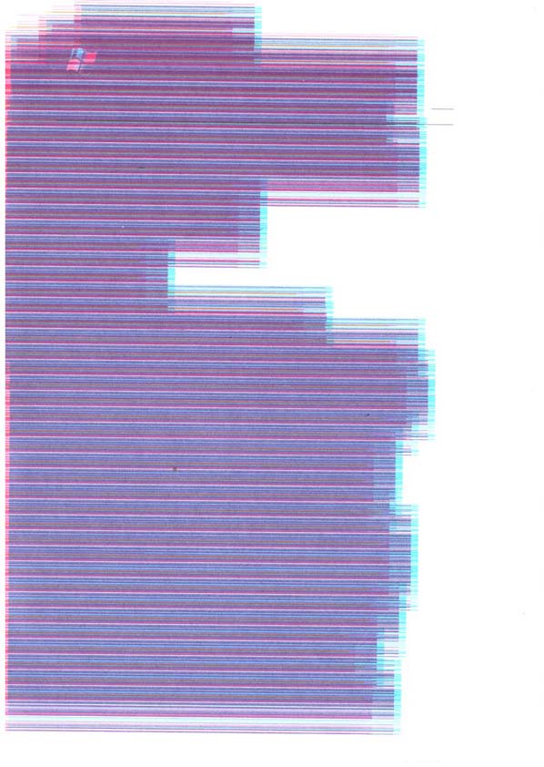

Принесли в ремонт принтер Epson R220 с СНПЧ и молчат как рыбы.
прикладываю скан теста
  • Прикрепленное изображение: ______________.jpg

|    Сообщение #4 Отправлено 18 октября 2010 - 20:30   UA_Aleksey
На оригинальных картриджах тоже самое (
Nikolai67, хотел услышать в каком направлении копать и есть ли шанс у этого пациента...
скорее всего такие проблемы уже были с подобными аппаратами
|    Сообщение #5 Отправлено 18 октября 2010 - 20:36   koka
Были...шанс есть...при условии новой ПГ...ибо у этой дешифратор того...пост №3.
НО ЕСТЬ НАДЕЖДА...что залит чернилами сигнальный шлейф к ПГ...его помыть, высушить...может и оживёт.

|    Сообщение #8 Отправлено 18 октября 2010 - 20:51   UA_Aleksey
Господа специалисты а подойдет ли ПГ от R220 на R200 ?
|    Сообщение #9 Отправлено 18 октября 2010 - 20:53   koka
Да.
|    Сообщение #10 Отправлено 18 октября 2010 - 20:58   UA_Aleksey
Ну вот теперь есть фронт работы, завтра поменяю ПГ и отпишусь...

там может и шлейф ПГ битый...

|    Сообщение #14 Отправлено 19 октября 2010 - 15:31   UA_Aleksey
ПГ менять не пришлось, причина оказалась в шлейфе (на плате управления) который криво вставили в разъем.
