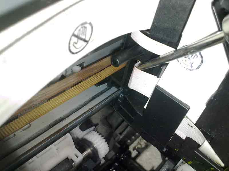

Долго искал но не нашел. Сервис мануал очень большой, сейчас не могу скачать, а надо снять голову.

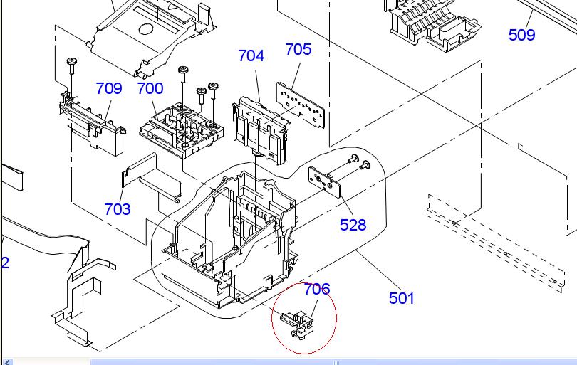

Проблема на рисунке обведена красным. Как это снять? И почему нельзя трогать шлейф руками?

Да снять не проблема...ежели очень хочется и надо...стопор там (где обвели) снимается с примененим силы.но осторожно можно и сломать.

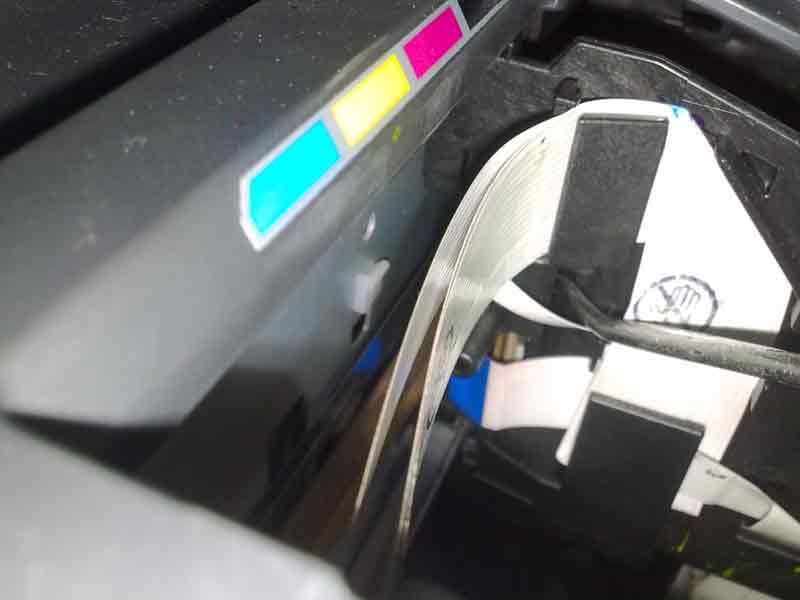

А почему нельзя трогать шлейф руками? Я его повредил немного отверткой, но не насквозь, может ещё будет работать.
| Сообщение #10 Отправлено 16 октября 2010 - 07:44
Ну прозвоните...мультиметр Вам в руки...

Демонтируем СНПЧ (стояла капсульная снпч resetters)

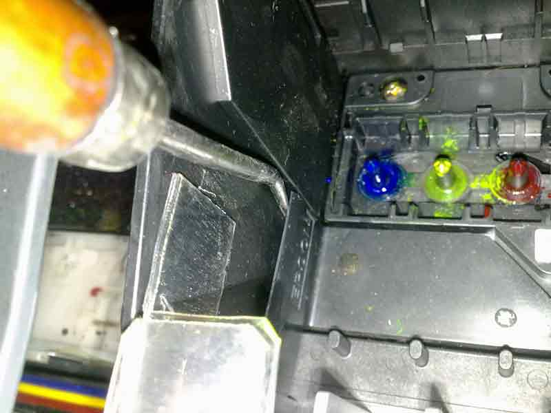

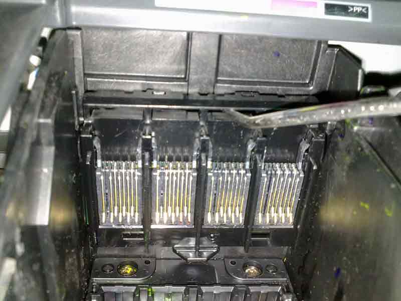

Снимаем пластиковую защиту электрического шлейфа ПГ принтера и отсоединяем электрический шлейф идущий к плате контактов чипов картриджей.
Снимаем контактную площадку картриджей. Под ней видим винты крепления печатающей головки. Сама головка кроме винтов еще фиксируется двумя защелками.

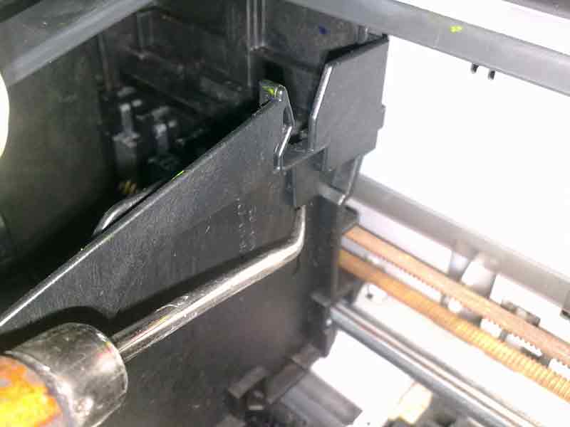

С левой стороны нужно шилом вдавить защелку внутрь каретки толкая вверх. С правой стороны аналогично вдавливаем защелку внутрь.

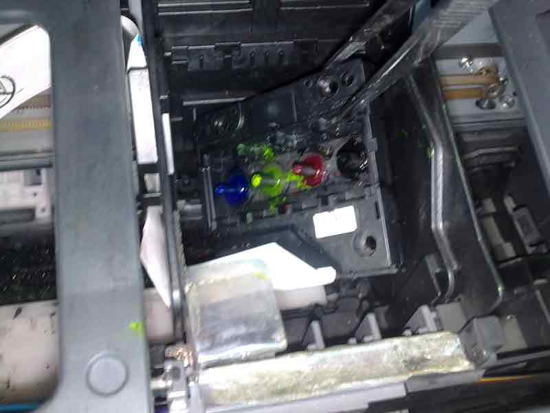

Контактную площадку извлекаем из каретки. Откручиваем все три винта. Аккуратно извлекаем печатающую головку вверх и отсоединяем электрический шлейф.
Будьте осторожны и не допускайте попадания жидкости в разъемы электрических шлейфов.
