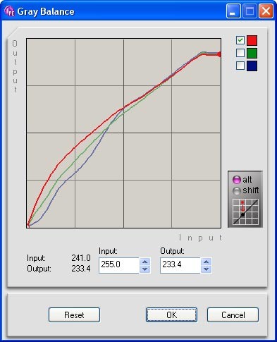

Задача вот какая. Есть принтер Epson Е50 для которого надо построить профиль. Есть прибор i1 pro. Есть софт Profile maker 5.0.8. Операционная система Windows 7 64bit. Пробую построить профиль для чего правильным образом печатаю шкалы RGB, даю им просохнуть и провожу измерения. Все проходит штатно, генерю профиль и с удивлением вижу что вместо чисто белого цвета у меня появляется серый. Перемеряю, эффект тот же. Лезу смотреть в редактор профилей, вижу вот такую картинку:
Прикрепленное изображение: L.jpg
Кто нибудь знает, что это и как с этим бороться? Что я нажал не так? Или может врет драйвер I1? На ХР подобных глюков нет. ТОлько что все сделал, результат отличный. Хелп, специалисты колометристы.

поставь LOGO colorful в PM
у меня когда classic то тоже так заламывает сверху
