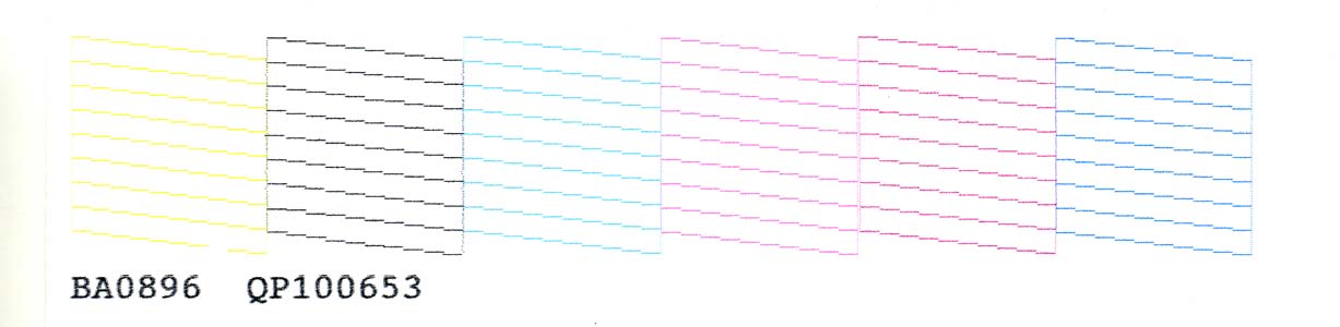

Сделал тест, там все ровно на лесенке, но на тексте такие же проблемы.
Прикрепленное изображение: test.jpg

Дык на черном косоструй четко видно, между двумя мажентами вообще паника... а вы говорите
Просмотр сообщенияXamel (13th October 2010 - 09:24 PM) писал:
извольте, далеко не все ровно!!! Процедуры стандартные, все уже описано в ФАКе и на форуме :) ищите

Спасибо за инфу. Между маджентами это скорее всего мой косяк с калибровкой, я на него пока внимания не обращал. Фак сейчас листаю усиленно, буду пробовать рекомендации.
