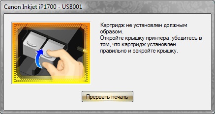

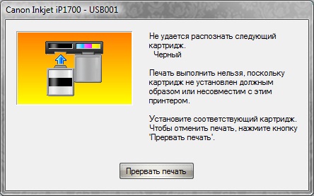

здравствуйте. у меня проблема, не хочет печатать принтер. включаю, с картриджами или без - мигает желтая лампочка пять раз. при печати выдает ошибку, что не удается распознать картридж (ни черный, ни цветной). в чем может быть проблема?

| Сообщение #9 Отправлено 13 октября 2010 - 18:13
* Модель принтера - IP 1700
* Какая снпч, что установлено в каретке принтера, что используется в качестве доноров, как они установлены - Стоят два картриджа
* Какие чернила, кто производитель - PG-40 и CL-41 (FINE Catridge. Made in Japan)
* На каком носителе производиться печать - Обычная бумага, А4
* После чего начались проблемы - После заправки картриджей
* Что сообщает статус-монитор принтера -
Стоит только цветной картридж
Стоят оба картриджа
Стоят оба картриджа
| Сообщение #10 Отправлено 13 октября 2010 - 18:17
Нажми кнопку отмена и держи 10 сек. Сделать так надо для чёрного и для цветного картриджей.
А вообще, эта тема избита уже 3850 раз.
Если не поможет, то протри контакты картриджа ластиком.
| Сообщение #11 Отправлено 13 октября 2010 - 18:19
burykin когда именно нажимать? протирал, не помогает...
| Сообщение #12 Отправлено 13 октября 2010 - 18:23
Новый картридж надо.
