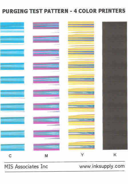

Установил СНПЧ от resetters на Canon iP4700
Работала отлично примерно месяц, затем пропал один цвет. При разборе полетов обнаружил, что в шлейфе воздух, что одна из капсул подтекает.. - в общем, полный набор новичка.
Разобрал всю систему, промыл шлейф, ПГ - все, до чего руки добрались. Собрал обратно.
Теперь получаю такие результаты:
Тестовая страница, печать из сервисной программы принтера:
Прикрепленное изображение: printer_2.jpg
Печать картинки из Picasa:
Прикрепленное изображение: printer_1.jpg
В морг или терапия?
|    Сообщение #2 Отправлено 12 октября 2010 - 11:08   aaaa
Диагноз: чернильное голодание плюс подсос чернил через головку.
Без соотв. опыта (у автора темы) не даю гарантии, что все опять будет хорошо.
|    Сообщение #3 Отправлено 12 октября 2010 - 11:11   barabasovich
А балансировка, а помпу мыл?
|    Сообщение #4 Отправлено 12 октября 2010 - 11:21   Pitroff
@aaaa: Я сознательно экспериментирую со своими вещами и готов к материально-техническим жертвам. Без этого мне скучно жить.
Заодно и опыта наберусь.
То есть я правильно понимаю, что в системе сильное разряжение и чернила из капсулей не выходят?
@barabasovich: Помпу - нет, честно говоря не нашел в поиске сего процесса. Балансировку сделал.
Смущает разный результат - вроде как цвета сквозь голову проходят, но непредсказуемо и только при обычной печати.
Пробовал из Word печатать лист с заливкой разными цветами - тот же абстракционизм, хотя чернила всех цветов (CMY по крайней мере) на листе видны.
|    Сообщение #5 Отправлено 12 октября 2010 - 11:45   barabasovich
Толи перелив, толи голодание. Попробуй сделать так - сначала штатную прочистку, потом подними крышку как для замены картридж. В таком состоянии ничего не делая, дай постоять минут 5 (через десять, головка уедет назад), вынь всю голову(вместе со всей требухой снпч), не переворачивая загляни снизу, если на сопловой площадке бульба из всех чернил значит перелив (можно промокнуть салфеткой). Тогда - перелив или разгерметизация - устранять, балансировкой, герметизировать. Если сухая, возможно подсос воздуха или голодание, смотреть шлейф на перегиб и в любом случае, проверить помпу, где-то КАТ писал как проверить - ищи.

|    Сообщение #8 Отправлено 13 октября 2010 - 09:03   Pitroff
Проверил - действительно, заливало.
Промыл, штуцер капсул прокапал суперклеем, заново набрал чернила в капсулы.
Начал эксперименты с балансировкой.
Печать наладилась только после подъема принтера сантиметра на 4 над столом (доноры - на столе остались). ) Не ожидал, чессговоря.
Заработало, тьфу-тьфу-тьфу.
barabasovich, спасибо еще раз за дельный совет.
|    Сообщение #9 Отправлено 13 октября 2010 - 11:21   barabasovich
Ну вот и славненько, правда если бы сразу почитал про балансировку.., там именно об этих 3-4 см и говориться, так не было бы и проблем.
