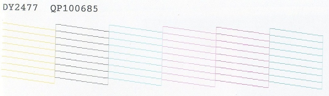

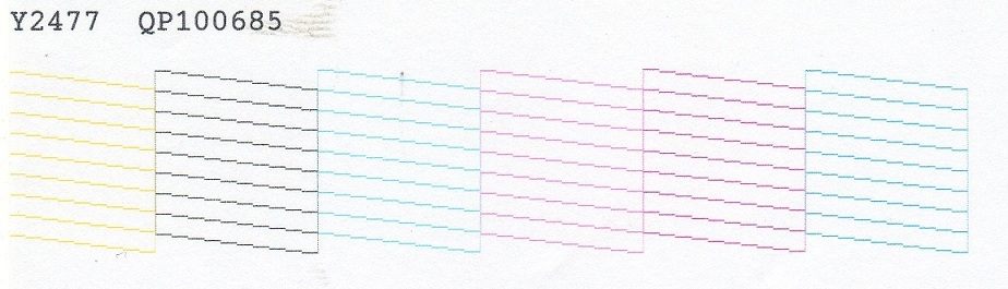

А где тест дюз??
Откуда видно что нет кривоструя???

| Сообщение #25 Отправлено 10 октября 2010 - 16:01
NIK102H (10th October 2010 - 04:29 PM) писал:
А где тест дюз??
А пока, пусть нафлудяться вдоволь, ведь это так прекрасно - строить догадки и домыслы ни на чем не основываясь...
| Сообщение #27 Отправлено 10 октября 2010 - 20:07
mazzahaker
у Вас плохой тест дюз. Очень. Меняйте чернила. Для того, чтобы стало понятно: посмотрите на дюзы Cyan. Самый крайний правый ряд дюз, вторая снизу - вот она, хорошая дюза. У Вас же по всем цветам косоструй и двоение. Меняйте чернила, промывайте ПГ - проблема должна уйти.

| Сообщение #28 Отправлено 10 октября 2010 - 21:24
2 mazzahaker
Тест дюз напечатан на фотобумаге? Нет? Почему? Не желаете знать почему полосит?

| Сообщение #31 Отправлено 11 октября 2010 - 18:25
Вы сами не видите кривоструй? Или это считается нормально? Хотя..., сложно судить о чем-то, не видя проблему.
Вашему принтеру необходима куча правильных бутербродов и заменить чернила, хотя бы Cyan и Magenta.
Прочти на досуге. Противно смотреть на такое качество изображения.
