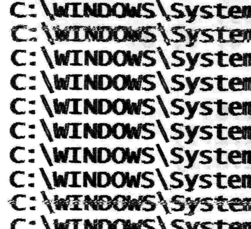

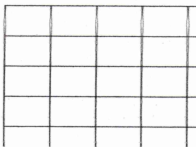

суть проблемы:
есть epson C82. всю жизнь работал на оригиналах.

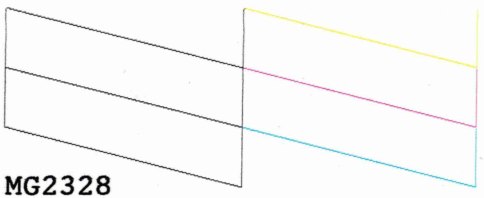

принесли с диагнозом "плохо печатает черным". тест дюз и образцы печати текста и сетки при качестве "текст" прилагаются.
мое мнение: от того, что несколько дюз пылят не будет глюков как на сетке. так как печать в качестве "текст" проходит в два прохода, раздвоение линии объясняю тем, что нижние дюзы печатают "правильно", а часть верхних - отстают от остальных. значит схема управления дюзами дает сбой и не вовремя подает импульсы на некоторые дюзы. грешу на головку.
внимание вопрос:
1) Ваше мнение по поводу моей гипотезы и почему нет?
2) если нет, тогда что?
З.Ы. шлейф целый, направляющая смазана, каретка ходит легко, енкодеры чистые.

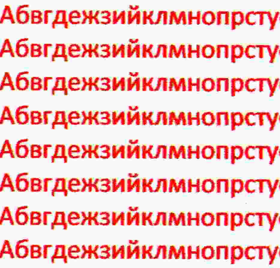

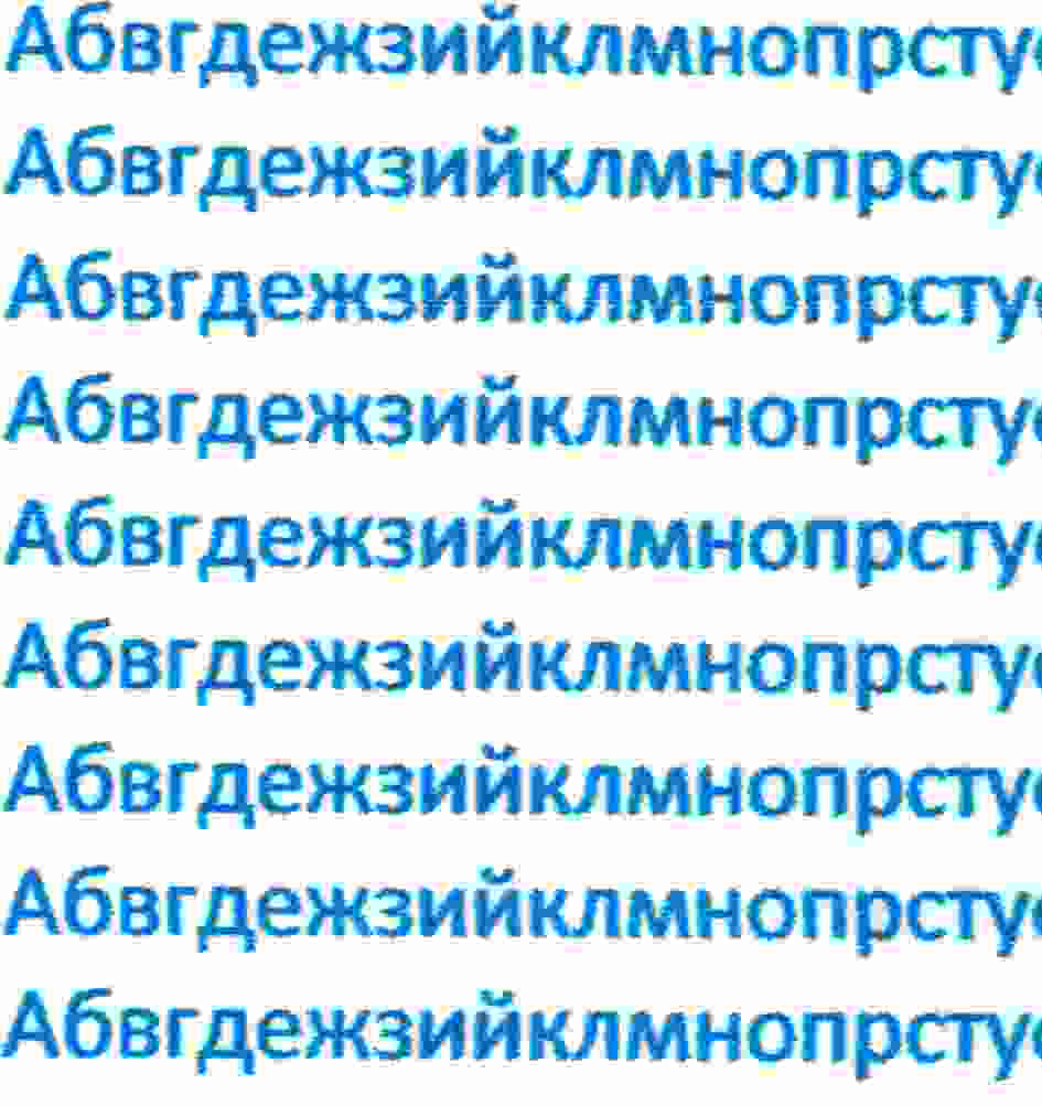

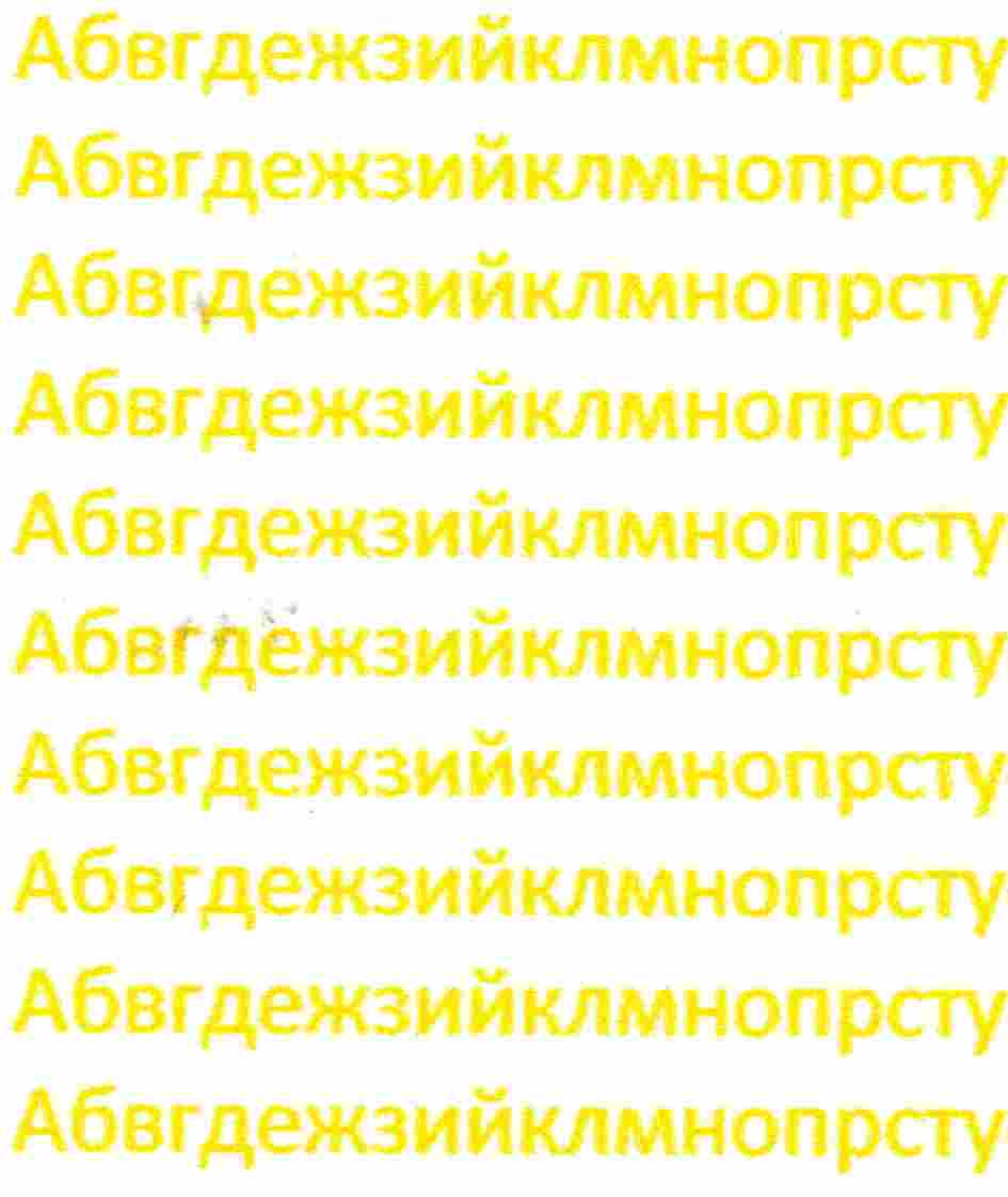

| Сообщение #10 Отправлено 08 октября 2010 - 20:15
Напечатайте текст другими цветами и покажите.

енкодер мыл - крупных клякс небыло, просто протер пыль. бутербродами кормил. не помогло. снимал головку - внизу ничего небыло.
я заметил, что при печати сетки отклонения линий в разные стороны. головка в режиме текст печатает каждый "кусок" в два прохода. это натолкнуто меня на мысль, что некоторые дюзы плюют позднее других. на тесте дюз тоже видно смещение точек вверху на вертикальной линии.
печатаю...
печатаю...

| Сообщение #13 Отправлено 08 октября 2010 - 20:24
Как-то уж больно близко буковки расположены на третьем фото...всё ж к энкодеру склоняюсь...

| Сообщение #16 Отправлено 08 октября 2010 - 20:37
Разве те линии, которые на тесте дюз должны быть ровными и вертикальными, ни о чем не кричат?
Печально.Конечно!

| Сообщение #18 Отправлено 08 октября 2010 - 20:47
выкладываю текст другими цветами. все ок.
енкодер чистый, да и грязным небыл.
Episode, именно эти линии и побудили меня на задавание вопроса. я как раз хотел узнать, о чем они кричат, и по какой причине начали? ) по возможности способы устранения.

| Сообщение #20 Отправлено 08 октября 2010 - 20:55
как видно из выложеного скана сетки, двоение линий не в одном месте. принтер двоит по всей ширине. причем направление отклонения линии зависит от направления движения головки. енкодер не может быть грязным в определенных местах. к тому же в цвете печатает нормально.
