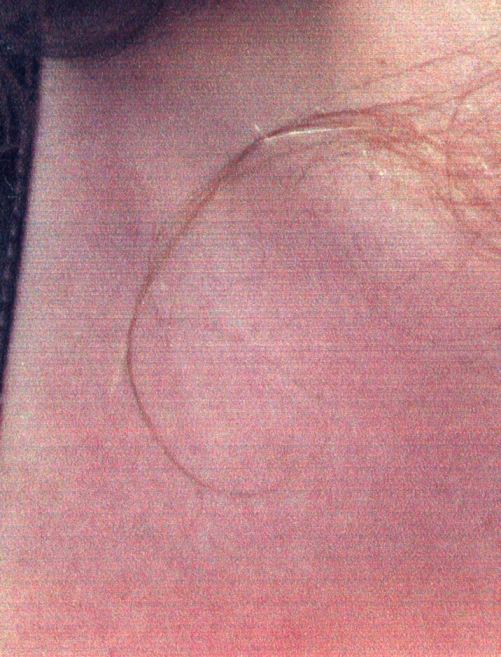

Поперечные полосы на фотографиях - что делать? Принтер Canon IP4200

* К сообщению приложите кроп скана теста дюз, не более 100кб.
Приложил скан отпечатанной фотографии, скан теста дюз нужен? Еще, тест для выравнивания ПГ пропечатывается в некоторых местах... так себе. Косяков не много, но есть. Если нужно сделать еще какие-то тесты, то какие?

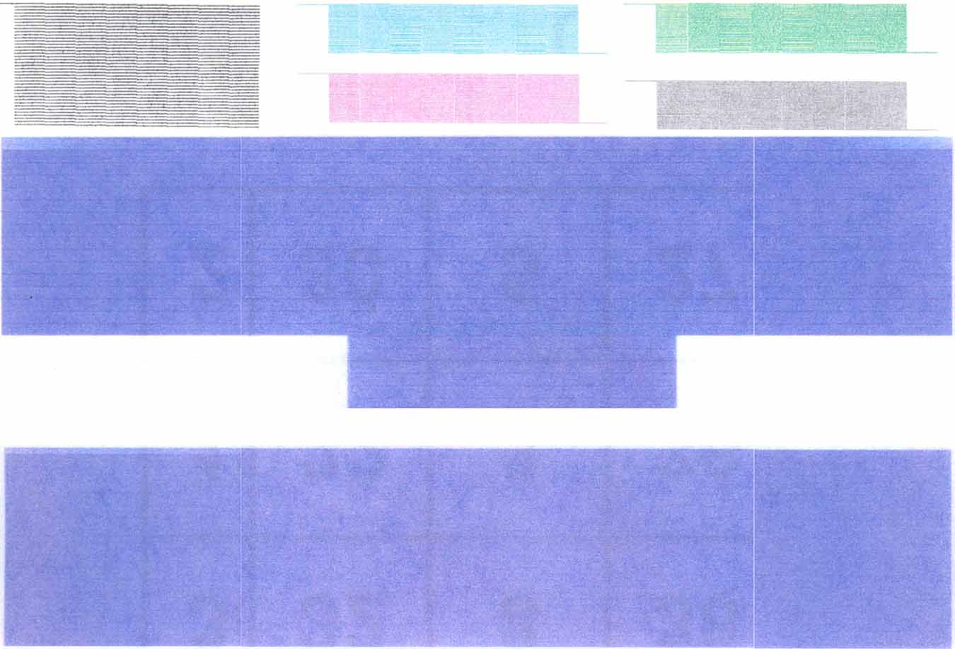

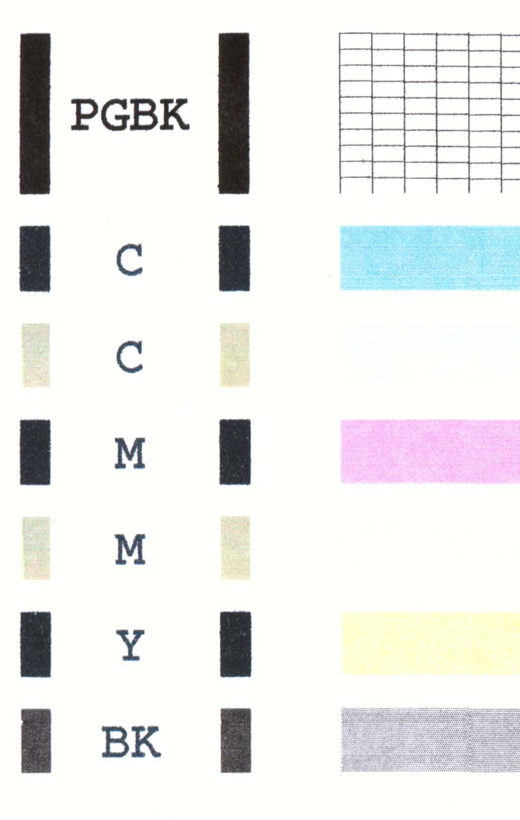

Вот тесты дюз. Пришлось сильно пообрезать их, иначе в ограничение 100КБ при 600dpi скан никаким образом не влезает.
Сервисный тест
Драйверный:
Вот, горизонтальные полоски на верхней сиреневой области совпаждают по периодичности с полосками на фотографиях. На вертикальные белые полоски внимания не обращайте, это я немного криво обрезал. На нижней сиреневой области полос нет! Как печатать в таком режиме фотографии?
И.. у меня то ли монитор так отображает, то ли что.. но на драйверном тесте совсем не видно розовый и светло-желтый, хотя они там есть.
Сервисный тест
Драйверный:

На циане виден достаточно сильный кривоструй - это и есть причина появления полос.
Попробуйте для начала попробовать промывкой избавиться от этого кривоструя ( контролировать качество промывки желательно оригинальной чернильницей ) и если на оригинале кривоструй пропадёт, но при использовании совместимых чернил опять проявится - меняйте чернила ( на другую марку, производителя...) хотя бы только циан.

Промывка зеленым мускулом пойдет? Оригинальные чернильницы - это в смысле оригинальные картриджи?
Вот скан драйверного теста в полном разрешении http://i077.radikal....2fbbf40258e.jpg (2000КБ)
