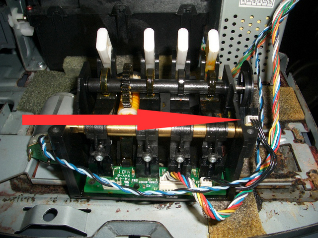

Спасибо, но в НР Designjet 500ps Plus 42" такого разъёма для отключения защиты нет :unsure:
|    Сообщение #6 Отправлено 11 октября 2010 - 14:22   DVDVl
Т.е. судя по этому изображению отсюда , это отключение счётчика полу и полных оборотов помпы. Я отключил в НР Designjet 500ps Plus этот разъем, но после включения и инициализации плотера, сообщение относительно "умирания" картриджей уже через 9 дней осталось. А, судя по сообщению Administratorа roota
Немного огорчает тот факт, что НР установил срок использования каждого картриджа, который зашит в чипе. Т.е. после достижения этой даты - чип работать не будет.
Обращайте внимание на упаковку картриджей и на сроки в течение которых нужно выработать картридж, вернее в течение которых у вас будет работать этот чип.
мне остаётся за 9 оставшихся дней выработать чернила полностью, иначе картриджи "умрут" комплектом и уже навсегда. Грустно, товарищи... :unsure:

Спасибо за советы, но пока по предварительным данным (после вчерашнего отключения фотодатчика полуоборотов помпы подкачки чернил) ЖК-екран уже второй день подряд выдаёт остаток дней до "умирания" картриджей равным 9-ти! Т.е. обратный отсчёт приостановился. Ситуация будет отслеживаться. Спасибо за внимание!
З.Ы. С датой тоже этот фокус иногда проходит. Верните дату на год назад.
А вот с этого места можно поподробнее? Где именно меняется дата? На принтере? На принтере я установку даты пока не нашёл :unsure:
Р.S. Оказалось что отключение фотодатчика оборотов привело только к нормальной инициализации принтера (т.е. включению), НО при попытке распечатать тестовую информацию выдалась System error 22:10. Пришлось разъем фотодатчика вернуть на место и заклеить прорези чёрного диска - печать принтера возобновилась. Дата до "умирания" пока - 9 дней.

Ошибочка вышла: печать возобновилась после заклейки прорезей фотодиска полупрозрачной плёнкой, при заклейке чёрной изолентой - выдалось System error 22:10 Call HP support. При возвращении плоттера в исходное состояние и посылке на него одной работы по распечатке - Количество дней до "умирания" сократилось с 9-ти до 5-ти дней. Таким образом "счётчик смерти" реагирует на запуск штатной распечатки а на распечатку тестовой информации плоттера не реагирует.
