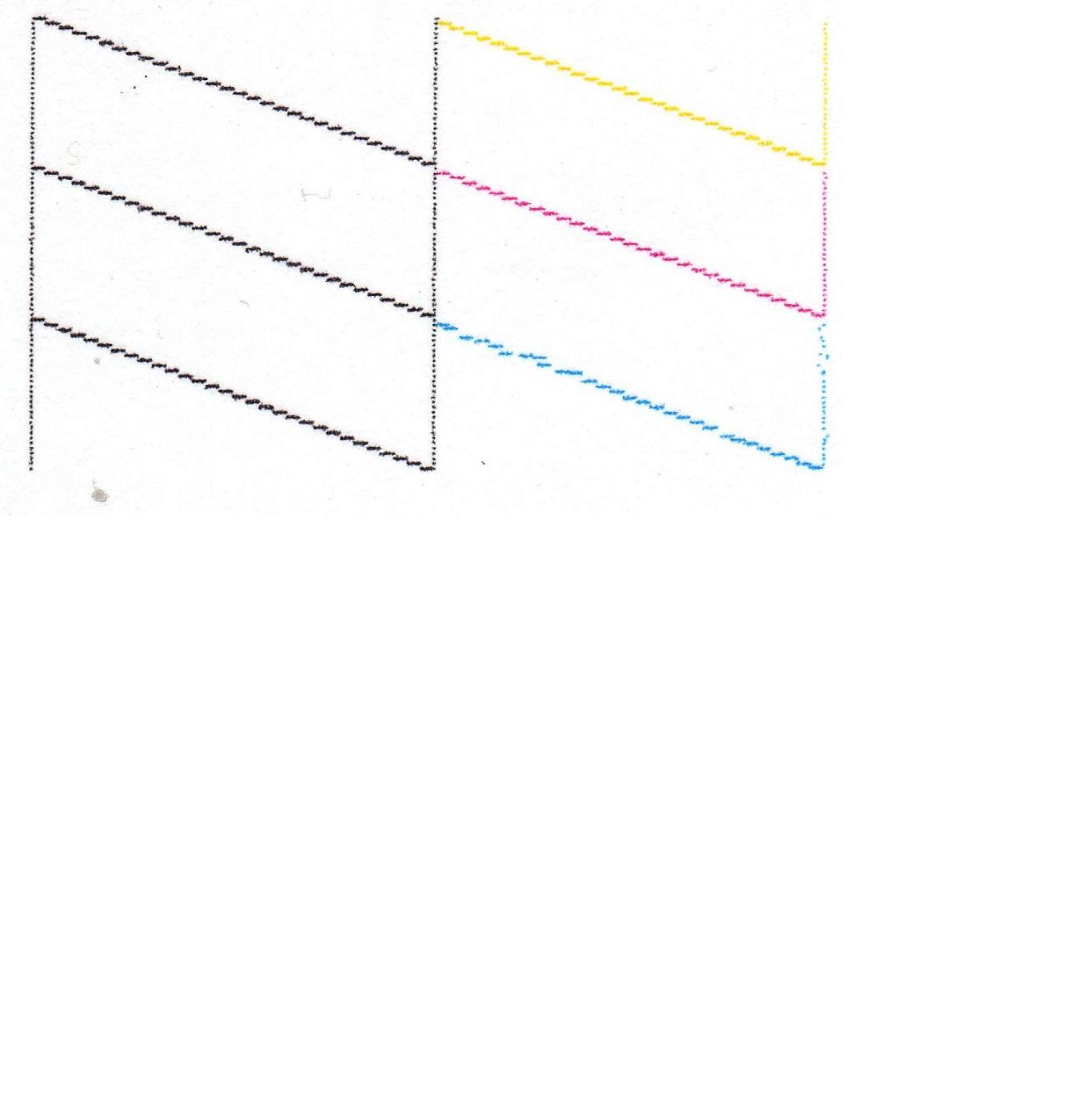

У меня МФУ EPSON CX4300 с СНПЧ WWM
Чернила стоят на столе рядом с МФУ
Проблемы появились, вероятно, после простоя.
Я пробовал промывать дюзы шприцом через штуцеры промывкой CL-06
Ложил "бутерброд"
Промывал водой для инъекций с нашатырем(5 к 1)
Наливал в предварительно промытую капу этот раствор и оставлял на сутки.
Может это не засохшие дюзы и я их просто повредил?
По этому тесту можно что-то сказать?
Заранее спасибо.
Очень интересует вопрос, повредил я дюзы или они засохли.
И что делать, по тесту кажется, что краска ложится не на своё место, а в сторону.

|    Сообщение #2 Отправлено 08 октября 2010 - 09:50   Nikolai67
Много - много правильных бутербродов Вам в помощь. И бумажный ком не помешает.
Чернила???
WWM делает капсульные СНПЧ?
|    Сообщение #3 Отправлено 08 октября 2010 - 10:09   Aлександр
Интересный тест дюз, можно его весь выложить, и участок фотки небольшой с полосами.
|    Сообщение #4 Отправлено 08 октября 2010 - 10:10   Episode
Просмотр сообщенияkosta4310 (8th October 2010 - 10:26 AM) писал:
Дюзы не повреждены и не засохли. Очень "хорошие" чернила.
Пигментные чернила нашатырем с водой? Где Вы такую бредятину прочитали? То, что Вы сделали, категорически не рекомендуется делать.
Неужели так сложно открыть FAQ, прочитать и не гробить свое МФУ своими же руками?
Как уже сказали выше - куча бутербродов с промывкой от пигментных чернил а не нашатырь с водой.
Читайте и думайте, прежде чем давить шприцем черт-те что... в ПГ своего МФУ.

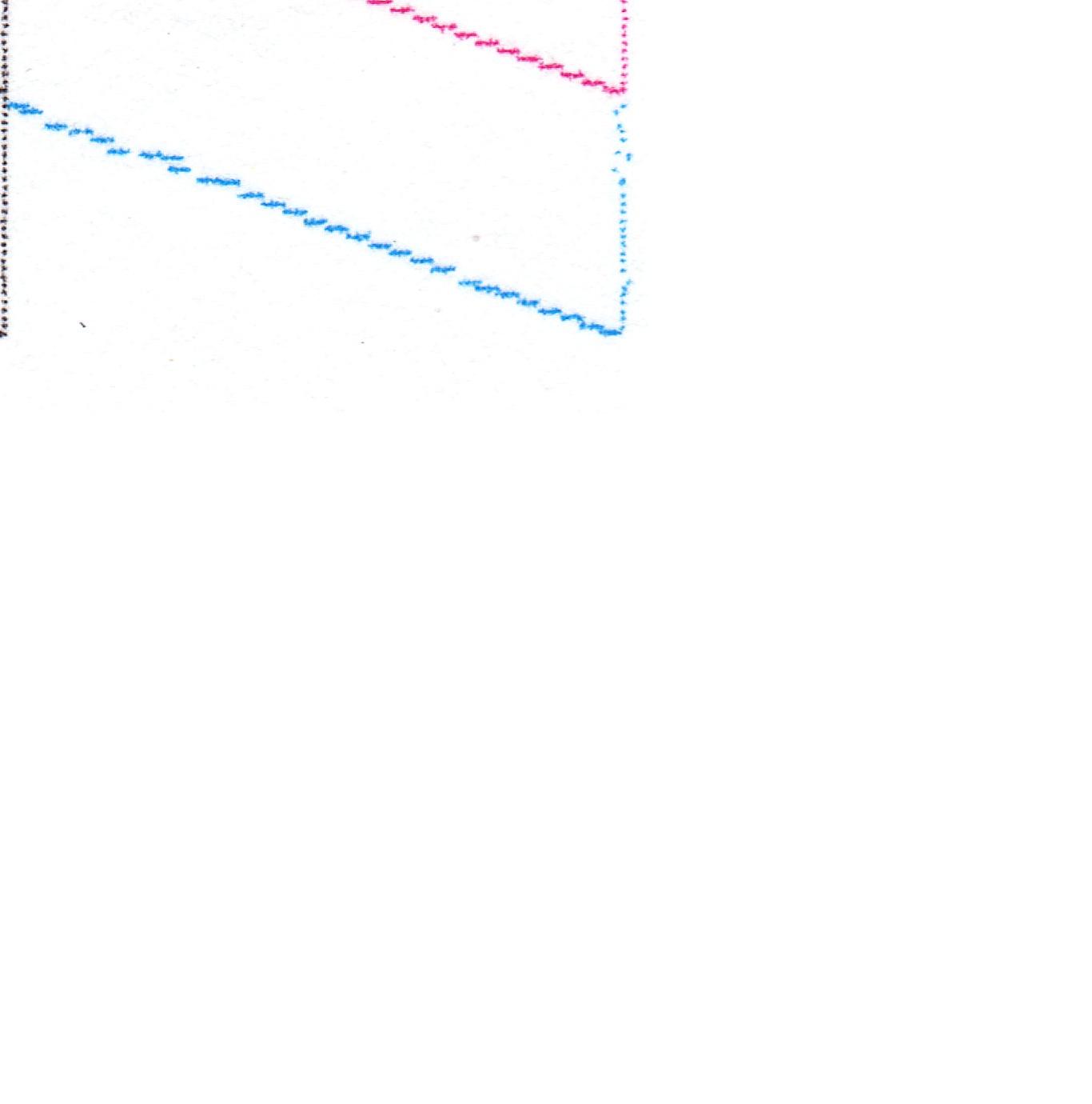

|    Сообщение #5 Отправлено 08 октября 2010 - 10:56   kosta4310
Уважаемые, я не знал, что пигментные чернила могут быть в СНПЧ, поэтому и не написал, что у меня залиты водорастворимые E07.
Пол-года фото были нормальные, потом долго не печатал и вот.
  • Прикрепленное изображение: test2.JPG
|    Сообщение #6 Отправлено 10 октября 2010 - 09:32   kosta4310
Всем спасибо, помог метод ванны плюс шприц на проблемный цвет без поршня на ночь. На утро с соседних штуцеров пошли чернила. Теперь порядок.

|    Сообщение #8 Отправлено 11 октября 2010 - 07:27   kosta4310
Ну я же ведь надел шприц только на синий цвет, а остальные штуцеры только промыл. Жидкость из шприца прошла по синему каналу и через капу, в которой тоже была жидкость, поднялась по другим каналам(другим цветам) и подкрасилась в них.
