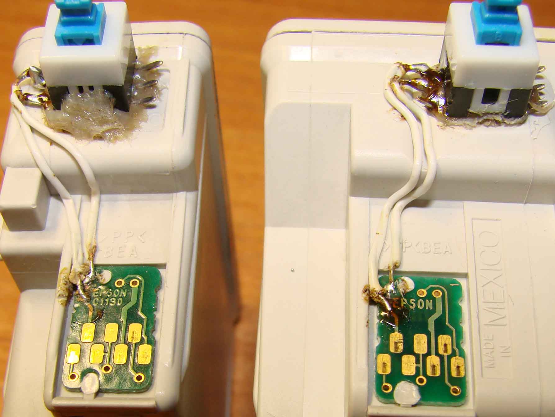

А так не проще? Для обнуления чипов приклеить кнопочки на термоклей, картриджи заправлять шприцем.
Прикрепленное изображение: 4.jpg
Не вижу смысла в установке СНПЧ, объёмы печати на подобных принтерах не могут быть большими.

|    Сообщение #13 Отправлено 08 октября 2010 - 06:39   Nikolai67
Кнопка любая с фиксацией положений, подключать - в разрыв первого контакта чипа, обнулять как описанно в SSC Service Utility.
Плюс кнопки - не нужно вынимать картридж, со всеми вытекающими....

|    Сообщение #15 Отправлено 09 октября 2010 - 19:19   Nikolai67
Перерезаем дорожку идущую к первому контакту и припаиваем кнопку так, чтобы через кнопку соединить эту дорожку, а во время обнуления чипа была возможность разорвать её.
Читаем внимательно инструкцию, в программе SSC Service Utility, в справке, подробно описано, как обнулять такие чипы, только вместо скотча применяем кнопку.
Там ещё пишут, что нужно заклеивать пятый контакт, не нужно, он не используется.
  • Прикрепленное изображение: 9.jpg
