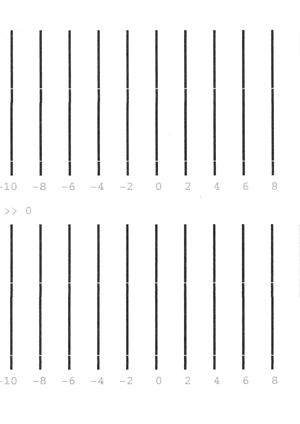

Прошу прощения, за паузу (не мог раньше написать). Пила с шагом 25,4 действительно имела место. Переустановил по «методике» romanM ( кстати, люфт у незакрепленной ПГ в посадочном гнезде оказался порядка 1_го мм) - пила исчезла. Запустил Head angular adjustment , получилось вот что:
Ввел значение «6» для верних полос и «0» – для нижних. Далее - Input . Появилось сообщение , что, мол, данные успешно внесены, и эти значения, действительно появились слева в колонке Adjusted items . Затем опять давлю Print и получаю точную копию картинки, приведенной выше, хотя , если верить mag54, картинка должна измениться…На всякий случай перезагрузил комп, попробовал распечатать снова – картинка не изменилась…
Что делаю не так? (Кстати, при калибровке из драйвера картинка меняется)
