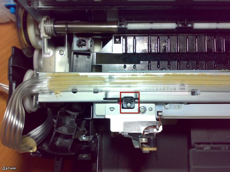

1. Удалил лишнюю чёрную чернильницу и донор, отсоединил от шлейфа 5-ую трубочку.

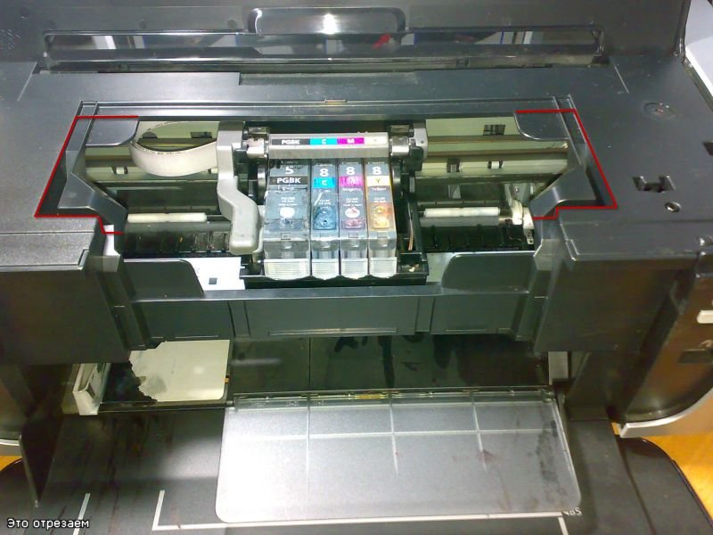

2. У верхней части корпуса отпилил «лишние» перегородки, ограничивающие справа и слева доступ к механизмам, см. рисунок. Сделано это для того, что бы шлейф не тёрся об них:
до

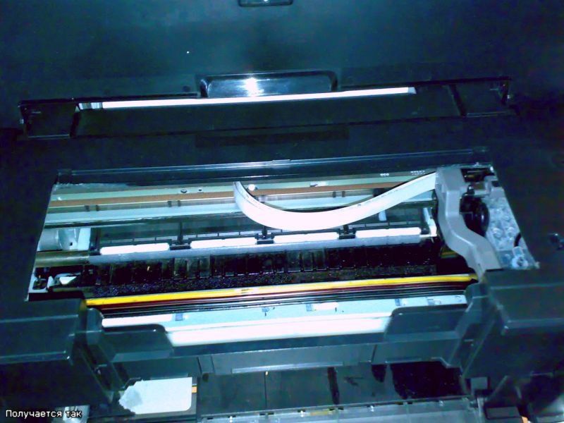

и после

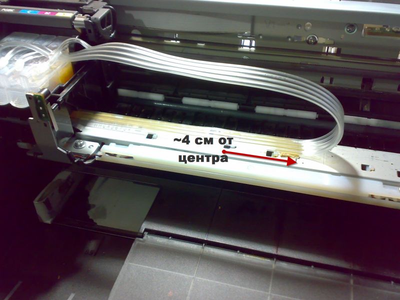

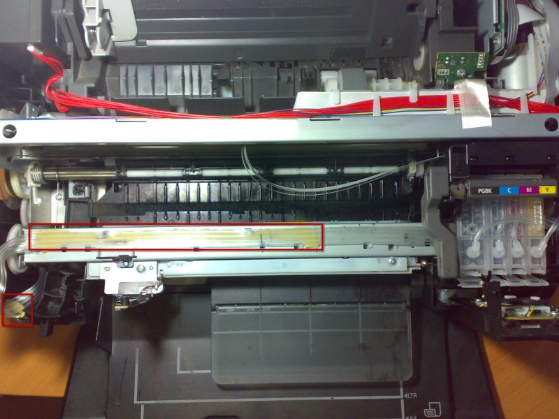

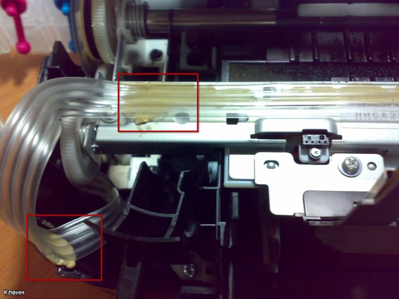

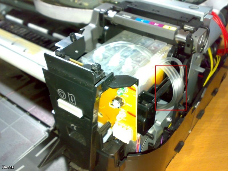

3. Приклеил «жидкими гвоздями» шлейф, как показано на рисунке, с расчётом, что при нахождении головки в правом положении, должна остаться небольшая петля, без натяга. Клей сохнет примерно сутки, поэтому, на всякий случай, чернильницы заполнил, что бы ничего не засохло.

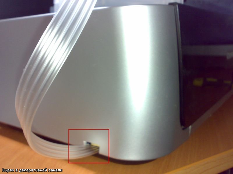

4. Для вывода шлейфа наружу, использовал имеющееся отверстие в боковой стенке, в которое вставлялась защёлка декоративной боковинки. Соответственно, саму защёлку удалил и выпилил на её месте небольшой прямоугольный паз. Шлейф в выходном отверстии закреплён всё теми же «жидкими гвоздями»
5. Датчик наличия чернил надо заклеить, например изолентой, поскольку чипы одноразовые. Принтер поругается, когда поймёт что его обманули, но потом смирится с этим.
