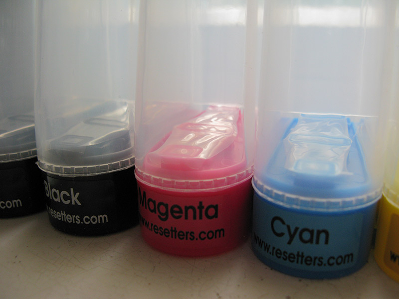

|    Сообщение #1 Отправлено 01 октября 2010 - 13:00   Наум
Вопрос, что это за пленка внизу и зачем она? Нигде, не читал про такое чудо.
Прикрепленное изображение: IMG_4461.jpg
|    Сообщение #2 Отправлено 01 октября 2010 - 13:03   PhantomW12
Она вам мешает??? или вам скучно??? работает и не трогайте...

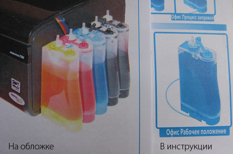

|    Сообщение #3 Отправлено 01 октября 2010 - 13:03   Наум
Не пойму, почему в инструкции по заправке и даже на обложке, как пример, демонстрируются неправильно заправленные офисы. Воздушный отсек переполнен. Таким образом доноры будут работать не как мариотты, а как баночки.

|    Сообщение #5 Отправлено 01 октября 2010 - 13:06   Наум
Не мешает. Непонятно - слегка напрягает. Зачем то они их сделали? Может это типа демферы такие?

|    Сообщение #6 Отправлено 01 октября 2010 - 13:07   PhantomW12
Нет, там видимо крепиться сам отсек с чернилами к основанию донора, и эта пленка обеспечивает герметичность. Чтобы не городить кучу пластмассы, сделали так. Но это мои догадки.

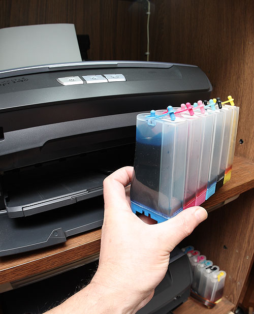

|    Сообщение #7 Отправлено 01 октября 2010 - 13:11   Episode
Просмотр сообщенияНаум (1st October 2010 - 02:03 PM) писал:
Что не понятно? Инструкции всегда делают люди, совершенно не владеющие вопросом по которому они делают инструкции. Возможно и в resetters так получилось или заказывали где-то...
И Вам бы физику подучить не мешало...
|    Сообщение #8 Отправлено 01 октября 2010 - 13:11   koka
Это что бы видней было...:)

|    Сообщение #10 Отправлено 01 октября 2010 - 13:24   PhantomW12
У меня с 650 таких картинок не было, вижу впервые. Но морду набить кому-то надо однозначно... :unsure: и послать в :unsure: а потом и подальше... Это не правильная заправка, как правильно думаю вы понимаете, если нет почитайте ФАК про доноры. А такая заправка будет работать как мариот, но странный мариот, так как начнет он работу лишь после расходования всех чернил из воздушного отсека, а до того как банка. Это из-за того что отверстие над чернильным отсеком закрыто, было бы открыто - была бы банка.

Просмотр сообщенияPhantomW12 (1st October 2010 - 02:07 PM) писал:
Не похоже. Она только сверху. Полоской. На герметичность не влияет. Может каким то макаром улучшает работу в случае осаждения пигмента? Хотя как?

|    Сообщение #12 Отправлено 01 октября 2010 - 13:58   Episode
Просмотр сообщенияНаум (1st October 2010 - 02:33 PM) писал:
Т.е. лучше и не читать? Или лучше исправить.
Это вопрос сильно философский. ИМХО, лучше читать, думать, понимать, разбираться. Ко всему, лучше, если инструкцию все-таки исправят.
Понимаю, что название в этом случае будет не "баночки". А какое?
Если заправочная горловина закрыта а ВО открыто, уровень чернил в отсеках одинаковый, то это будет банка обыкновенная до того момента, пока уровень чернил в ВО не упадет до минимума, а затем - "заработает" сосуд Мариотта. Кстати, если пробки закрыты наоборот, то-же самое, только объемы разные. Если пробки открыты обе, то это банка обыкновенная. Если обе закрыты, то это ппц :)
Поэтому ни то ни другое название здесь неуместно.
Как бы там ни было, Вы правы в том, что инструкцию в таком виде лучше не читать вообще :unsure:
с такими донорами и машинку залить можно....
Можно. Только не "с такими донорами" а "с таким образом заправленными донорами". Доноры ведь не в чем не повинны. Они хорошие, конструкция удачна, все с ними нормально, осталось только заправить их правильно и работать... Но вот на этой "мелочи" затык и получился...
|    Сообщение #13 Отправлено 01 октября 2010 - 14:51   Ritchie
На картинке доноры с круглым воздушным отсеком, и я не узрел что воздушный отсек переполнен.

|    Сообщение #15 Отправлено 01 октября 2010 - 18:46   Alek$
Наум, и те доноры которые у Вас в наличии и те которые на фото инструкции - офисы, но офисы разные. В ваших воздушный отсек образован отдельной перегородкой, которая разделяет емкость на 2 части с отверстием внизу перегородки, а на тех которые на фото - воздушный отсек выполнен в виде цилиндрической трубки в центре емкости (по типу ПРО-доноров). Поэтому пускай вид заполненых офисов на фото Вас не смущает. Для их конструкции так и должно быть. Там Вы просто не видите воздушный отсек издалека.
ЮХа, у меня комплект доноров был тоже в таком же порядке, что и на фото. Так что это не случайно. Вероятно были такие партии. Я не стал ничего менять. Просто шлейф в каретке подключил не по-порядку, а в получившемся порядке. Я не перепутаю, а других к принтеру не подпускаю. Так что не вижу проблемы. Ну разве что не по-феншую получилось:)
|    Сообщение #16 Отправлено 01 октября 2010 - 19:19   Наум
Просмотр сообщенияAlek$ (1st October 2010 - 07:46 PM) писал:
...те доноры которые у Вас в наличии и те которые на фото инструкции - офисы, но офисы разные. В ваших воздушный отсек образован отдельной перегородкой, которая разделяет емкость на 2 части с отверстием внизу перегородки, а на тех которые на фото - воздушный отсек выполнен в виде цилиндрической трубки в центре емкости (по типу ПРО-доноров)...
Так и есть. Теперь понятно откуда ошибка в инструкции. Даже трубку я разглядел на картинке. Ну уж больно она на перегородку похожа. Если была чуть длинней, то вообще не отличить. Думаю, что большинство не заметит разницу и зальет доноры, как указано ((

|    Сообщение #19 Отправлено 22 ноября 2010 - 14:59   WishMaster
А у меня вот вопросик тоже про эти вот доноры "Офис": Заказал 2 года назад в Ресеттерсах СНПЧ капсульную с этими донорами в комплекте... После заправки доноров чернилами оказалось что только 3 из 6-ти доноров работают как мариот, остальные пузыри из воздушного отверстия не пускают... Тогда уже небыло особой нужды отправлять их обратно в Северодонецк и ждать пока по гарантии их поменяют - всё работало более-менее нормально. Но вот недавно демонтировал СНПЧ, т.к. шлейф за время эксплуатации полностью расслоился и местами переламываться начал, особенно в том месте где он из принтера выходит и идёт к донорам. Как быть с донорами, заказать новые или можно как-то самому устранить эту проблему?
|    Сообщение #20 Отправлено 22 ноября 2010 - 16:07   terik
Просмотр сообщенияНаум (1st October 2010 - 02:00 PM) писал:
Уменьшено до 75%
800 x 600 (84.65 килобайт)
По видимому, пленка прикрывает чернилозаборное отверстие, дабы сверху не попало
инородное тело и не перекрыло подачу чернил.
