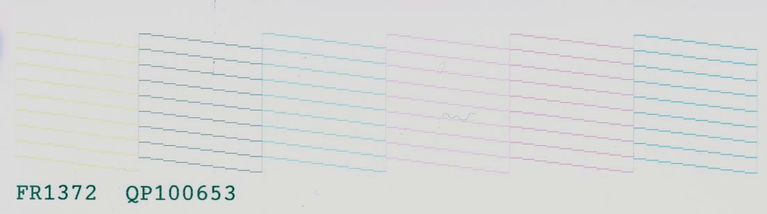

1. Печатаем тест дюз, получаем следующий результат:
Прикрепленное изображение: ________.jpg
(сканер не очень, и при уменьшении качество потерялось, а так тест был нормальный)

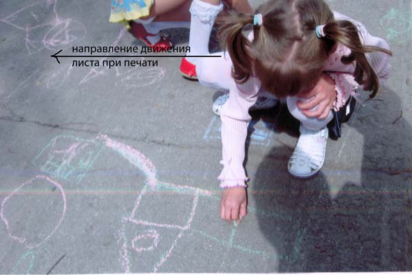

2. Пробуем распечатать фотографию, получаем вот такое чудо:
Прикрепленное изображение: ____.jpg
И вот здесь отчётливо видно полосу поперёк движения головки! И ещё, в процессе печати изображение постепенно съезжает набок, в следствии чего имеем нарастающую белую полосу по краю.
При этом периодически вываливается всё та же "Общая ошибка".

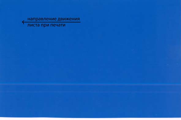

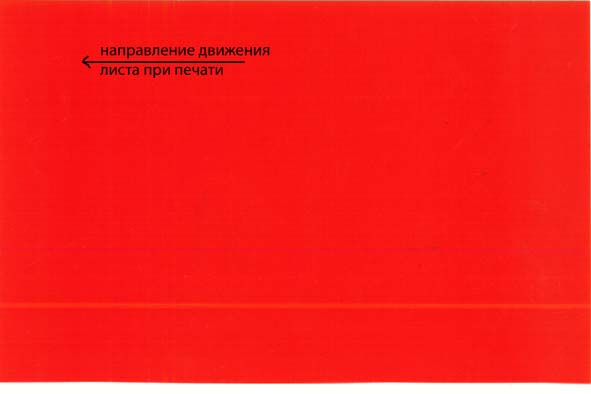

Вот еще распечатал на той же бумаге заливку красным и синим, на них лучше видно полосу
Прикрепленное изображение: _______.jpg
Прикрепленное изображение: _____.jpg

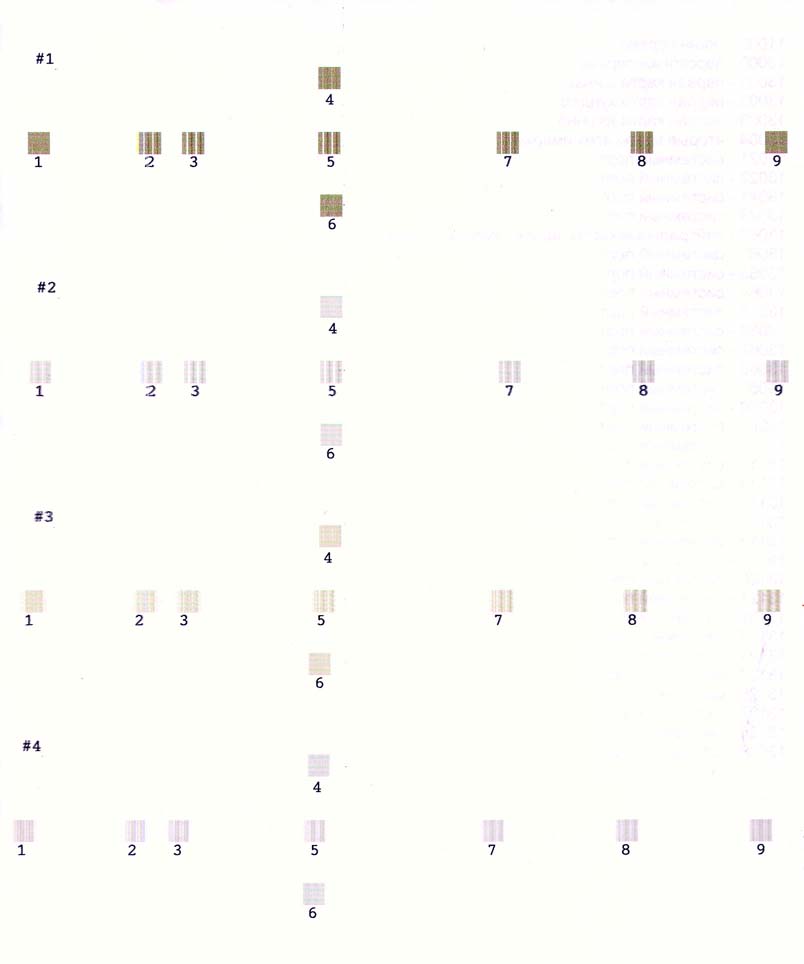

P.S.: Сейчас только попробовал распечатать калибровочную страницу.
В результате:
Прикрепленное изображение: 111.jpg
И это не косяки сканера, дествительно, начиная с 3 группы квадратиков всё резко поехало в сторону!
Как только лист допечатался, принтер опять выдал "Общую ошибку".
