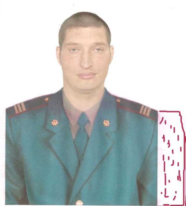

принтер т50, снпч LitePrint ,чернила ink-mate
год печатан нормально,и вот началась такая фигня... вместо синего получается зеленый, распыляет красные чернила справа(на скане не видно,я обвел в фотошопе чтобы понятней было) тест дюз нормальный...
чем помочь принтеру?

|    Сообщение #3 Отправлено 27 сентября 2010 - 15:36   Nikolai67
На фото был лётчик стал пограничник, пока, всё в пределах допустимого.

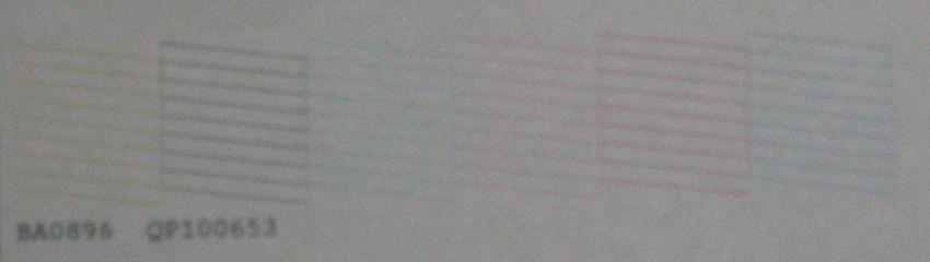

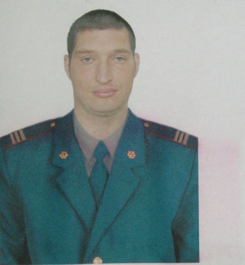

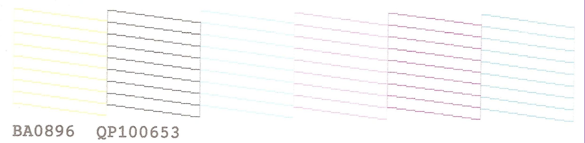

|    Сообщение #5 Отправлено 27 сентября 2010 - 16:01   troxi
вот тест дюз и что получается в реале
  • Прикрепленное изображение: IMG_4177.JPG
  • Прикрепленное изображение: IMG_4176.JPG
|    Сообщение #6 Отправлено 27 сентября 2010 - 16:10   PhantomW12
На тесте вижу сплошные косые полосы, никаких черточек и точек :unsure: да не видно так нифига, вы сделали тест на туалетной бумаге, для диагностики проблем нужно делать на ФОТОбумаге
|    Сообщение #7 Отправлено 27 сентября 2010 - 16:14   troxi
на тесте косые полосы состоят из ровных черточек. размытий нет,пробелов тоже...

|    Сообщение #9 Отправлено 27 сентября 2010 - 16:33   troxi
другой снимок.кое где видны нечеткости,но на распечатке на самом деле их нет. сканер такой...

|    Сообщение #10 Отправлено 27 сентября 2010 - 16:43   PhantomW12
отключаем принтер, разблокируем каретку, делаем 5 бутербродов тест дюз, если все дюзы пробуем печатать, можно на обычной бумаге, то что красный в стороне будет видно и так. Если не помогло, снова серию бутербродов, снова тест и .т.д. Если изменений не будет, промываем ПГ как написано в ФАКе, снова тест и пробная печать, если лучше не станет рецепт в посте номер 2. Менять систему, чернила...
Чернила по цветам УЖАСНЫЕ!!! сами на себя не похожи... может сканер...хз
