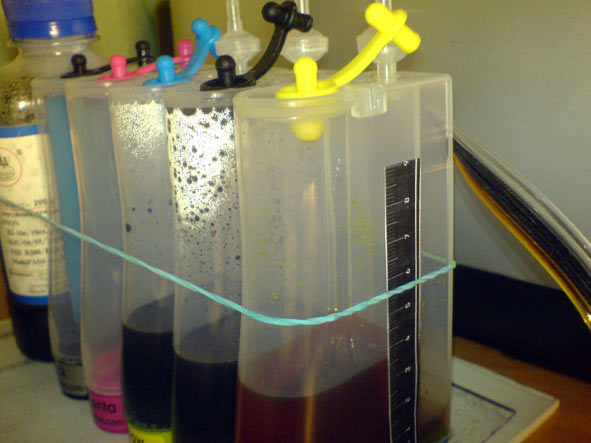

Собственно, сабж, уже написан. Постепенно поднимается уровень чернил в воздушном отсеке доноров, за неделю около 4 мм. Доноры наполнены на 40 %. СНПЧ капсульная.
С чем это может быть связано: разгерметизация или плохая балансировка?
Балансировка СНПЧ поднимается уровень чернил в воздушном отсеке

Экстрасенсов не жду, просто считаю, что вопрос достаточно информирован. СНПЧ установлено неделю. [quote name='burykin' post='179284' date='27th September 2010 - 02:59 PM']Шлейф без воздуха, капсулы заполнены на 50%.[/quote][quote name='burykin' post='179270' date='27th September 2010 - 01:59 PM']Доноры наполнены на 40 %. СНПЧ капсульная.[/quote]
В ФАКЕ написано, что в ВО должно быть минимум чернил (точнее вообще не должно быть). Вот так и было, первый день. Потом уровень чернил в ВО поднялся на 1мм. Через неделю уже на 4мм. Могу сфотографировать донорЫ в которых уровень чернил в ВО =~ 0.8-1 см от дна.
Искатель, обыкновенные Офисы, вот такие
Ещё даже год не прошёл. :D

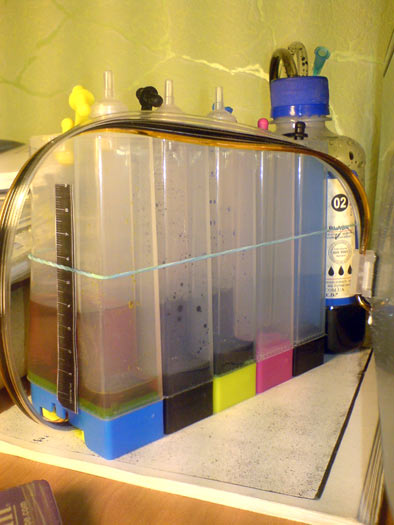

| Сообщение #15 Отправлено 27 сентября 2010 - 18:15
BORODULKIN, по многочисленным заявкам
К сожалению я наклонил доноры и ВО стал заполнен меньше чем был. Не думал что понадобятся фотографии.
Два последних донора не заполнены, пока...
Что такое "склейки"?
П.С. Спасибо за прогноз.
| Сообщение #16 Отправлено 27 сентября 2010 - 18:38
Склейки: Доноры состоят не из цельного куска, а из нескольких частей и места стыка могут быть не герметичны. До установки СНПЧ я предпочитаю проверить герметичность методом велосипедной камеры дабы потом не искать проблем там, где их нет.
По сути при таком заполнении ЧО возможен подъем чернил в ВО доноров из-за смены температуры и давления и это не страшно (если печать нормальная). В Вашем случае если сильно волнует вопрос уровня чернил в ВО еще не сильно проблемно всё слить в банки и проверить герметичность системы вставив в капсулы сверло 3 мм. а в ВО вместо фильтра шприц кубов на 20 и давануть на эти 20 кубов систему (один цвет, затем другой).
И не совсем понятно зачем банка, если есть донор, но это уже не моё дело (видимо есть причина).
Если Вам не сильно беспокойно, то лучше сегодня немного попечатать или освободить ВО от чернил ( вставляем шприц в ВО открываем ЧО и давим воздух шприцем пока ВО останется пустым) и подождать до завтра.
Еще раз скажу что при таком кол-ве чернил в ЧО возможны колебания в ВО в сторону повышения (т.к. в минус Вы не заметите и воздух уйдет в ЧО).
КСТАТИ: в фильтрах в нижней части проделайте дырку например горячим гвоздем. Если я прав, то на донорах и банке видна испарина, она может образовываться и на фильтрах что приведет к чернильному голоданию и полошению при высокой скорости печати (на низком качестве).

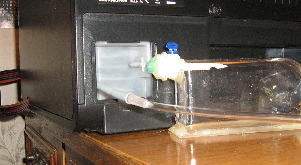

| Сообщение #18 Отправлено 27 сентября 2010 - 19:50
Если эта банка для слива отработки, я бы предпочел не задирать сильно шланг. Это лично мое мнение, но подумайте: помпа качнет чернила, выльет в банка, но в шланге чернила останутся. Куда они захотят деться?
Не знаю точно конструкцию в Вашей помпе: когда она не работает передавлен шланг или нет, но я сделал слив вот так (фото прилагаю). Затем вынул памперс, и здесь установил отключалку помпы. Тем более слива в 100 мл. должно хватить надолго.
Насчет давануть - поняли правильно. А испарина говорит о резкой смене температуры что скорее всего и вызвало сиё явление.
Удачи!
Удачи!
Пожалуйста. Будь проще и к тебе потянуться люди!
