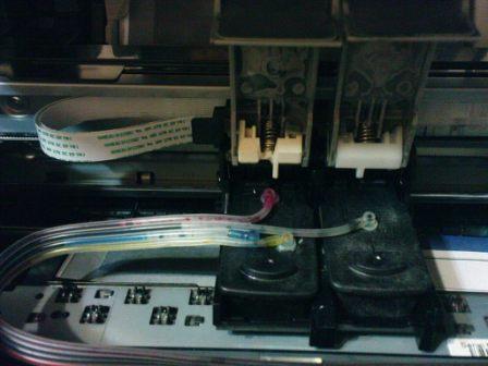

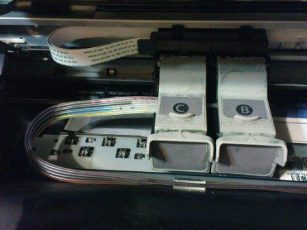

| Сообщение #11 Отправлено 30 сентября 2010 - 08:03
потихоньку заканчивается терпение воевать с принтером
Вот фото прогладки шлейфа. пробовал несколько разных вариантов. Все равно.
Без шлейфа работает, со шлейфом нет.
Один раз правда как, сам не пойму получилось со шлейфом заработало, но после того как прокачал чернила к картриджам все понеслось по новой.
есть еше один симптом. Каретка передвигается не плавно, а с небольшими подрагиваниями ( где то так д-д-д-д-д-д-д ). Ничего передвижению не мешает. плюс я промазал силиконовой смазкой станину по которой движется каретка, все без изменений.
Можно еще рецептов "лечения" попросить?
| Сообщение #12 Отправлено 30 сентября 2010 - 08:15
У меня только один рецепт-радикальный...поменять на Ёпсон.
| Сообщение #13 Отправлено 30 сентября 2010 - 08:32
kokа, я бы с радостью, но "мопед не мой"
Поставил систему, поработал принтер месяц, и начались такие вот глюки.
Теперь дебет с кредитом никак не сведу.
хех
хех
| Сообщение #14 Отправлено 30 сентября 2010 - 09:29
...ну, раз вы определились, что СНПЧ виновата, то при описанных симптомах только одно приходит в голову - во время захвата бумаги каретка не уходит из положения переключения подачи бумаги, и скорее всего этому мешают шлейфы... ...посмотрите повнимательней как расположены шлейфы, когда каретка находится в районе узла парковки. Над узлом парковки, в квадратной прорези верхней части станины торчит белый пластмассовый рычаг - при нажатии еа него выступом на обратной части каретки, включается механизм подачи бумаги и если что-то мешает каретке вовремя уйти из положения, в котором этот рычаг нажат, и может происходить такое, как у вас. Проверьте со снятыми крышками аппарата, как себя ведёт каретка во время отправки задания на печать - она должна нажать на рычаг и чуть сдвинуться в сторону. Если она будет сдвигаться медленнее, чем нужно ( или не будет сдвигаться вообще, то произойдёт двойная подача бумаги и аппарат покажет замятие. Сравните поведение каретки в это момент при использовании одних картриджей и в чём отличие, когда установлены шлейфы СНПЧ - скорее всего будет видно, что конкретно виновато.
| Сообщение #15 Отправлено 30 сентября 2010 - 10:08
КАТ, а может быть у него такой вариант, что энкодер виноват? Например после прочистки сместился (надрыв или метал. крючёк погнулся) или опять загрязнился. И теперь каретка стартует неправильно.
| Сообщение #16 Отправлено 30 сентября 2010 - 10:24
burykin, если бы проблема была в энкодере, то проблема осталась бы и при использовании одних картриджей, а в случае ТС с одними картриджами ошибка не проявляется. Вот и получается, что аппарат не при чём, и проблема появляется при установке СНПЧ...
| Сообщение #17 Отправлено 01 октября 2010 - 10:14
Я уже очень люблю этот принтер.
Ошибку Е03 я с Вашей помощью поборол. Как я думаю, шлей был слегка перетянут, и "оттягивал" каретку в положение когда разрешается подача бумаги. По другому не обьясню, терминологии нехватает. Главное что перестал бумагу плевать и уходить в ошибку.
