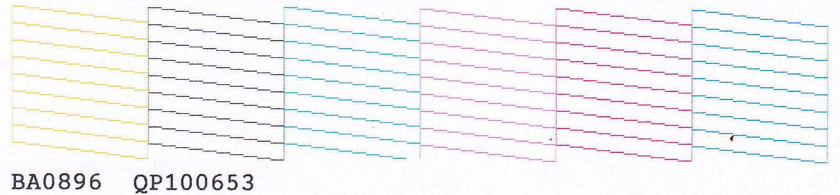

|    Сообщение #6 Отправлено 23 сентября 2010 - 11:54   AlexBild
Вот тест, по моему он нормальный. Носил его домой, там стоит пиратский шоп так все нормально цвета выводит.

|    Сообщение #7 Отправлено 23 сентября 2010 - 11:58   PhantomW12
посмотрите на этот моего мфу тест и на свой, лайт циан какой-то не лайт. там не два циана залито?

|    Сообщение #13 Отправлено 26 сентября 2010 - 11:15   Alek$
Дык решение то вроде очевидно. Вылить из донора с лайт-цианом циан и залить все таки лайт-циан.
